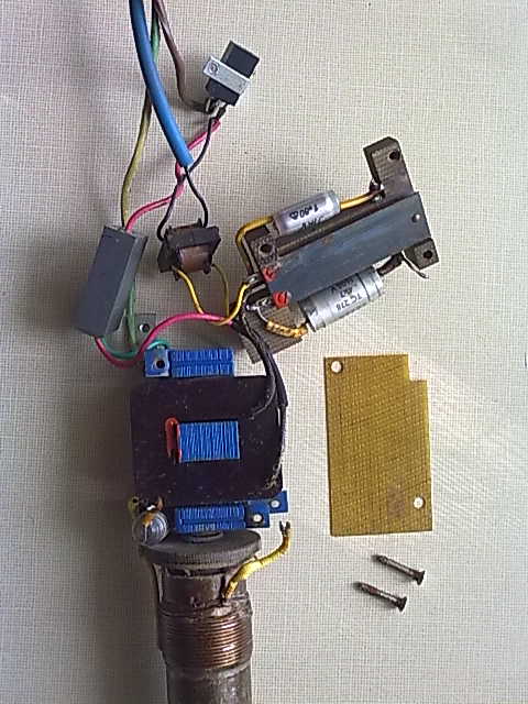

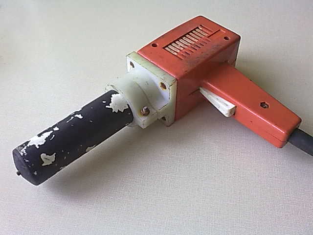

Dostal jsem toto jako neznámý předmět. Místo trafa je cívka s přerušovačem, asi nějaké odrušení a tři další svitky. Přístroj není funkční, trubka s cívkami měla utržené všechny přívody, jeden (přeseklý) jsem zapájel a objevil další dva. Není úplně zřejmé kam patří. Cívka s přerušovačem vrčí a jiskří, zřejmě je v pořadku.
Můj dotaz zní: Vyrábělo se to někdy k něčemu, nebo je to spíše ojedinělý kousek nějakého bastlíře? Technické zpracování je nadprůměrné.[/img]

Testér zářivkových trubic. Vyrábí to VF VN pole, který rozsvítí neporušenou trubici. Měl jsem něco podobnýho, ale polovodičový..

Potvrzuji co napsal Artaban001, je to opravdu tester zářivkových trubic.
Vyrábělo se to, ale zřejmě se to neprodávalo a vyrobené kusy v omezeném množství sloužili jen pro Teslu Holešovice (možná i Králíky...)
Jeden taky mám a ještě v žalostnějším stavu. Je jiný, starší, používá kryt trafopájky TRP-1, který byl předchůdcem té tvé.

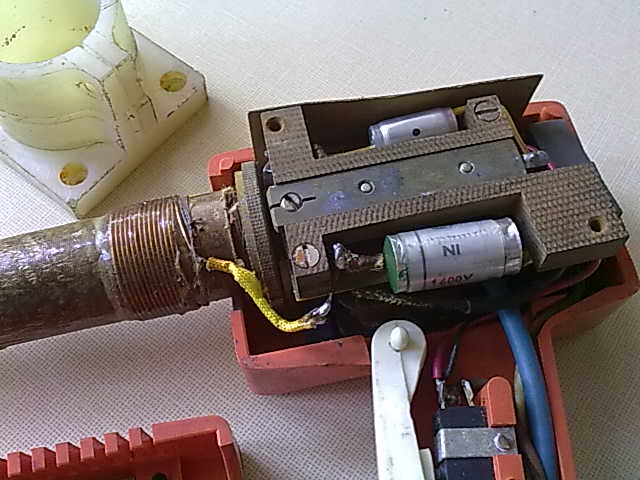

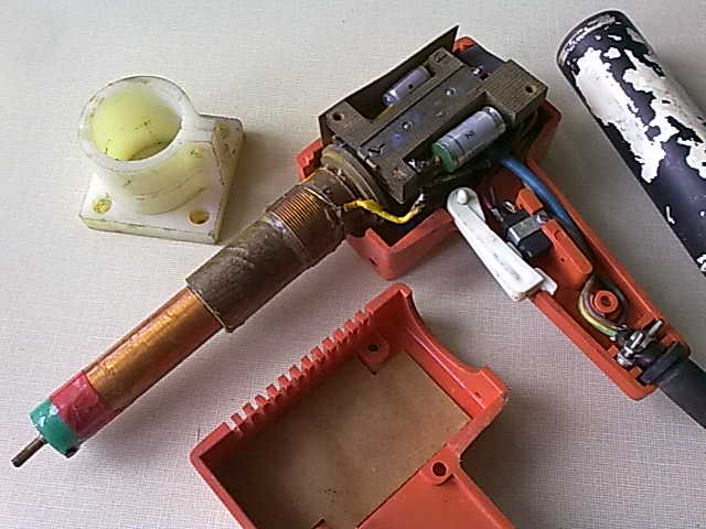

Jinak na tom posledním obrázku je částečně vidět náhrada původního plechovýho mžikovýho spínače trafopájky mikrospínačem. Pár jsem jich takhle po prasknutí původního upravil.

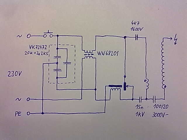

podle mě je tam nějaký elektromagnet, co spolu z přerušovačem (kladívko starýho Wágnera) dělá sérií impulsů. Paralelně k přerušovači bude sériová kombinace primár Tesláku a kondenzátor. Druhý kondík bude odrušovat přívod ze sítě..

Děkuju všem za hodnotné příspěvky. Trošku jsem se tomu pověnoval, a myslím, že to jede slušně. Výboj 1 až 2 cm jsem ani nečekal. Zářivkové trubice to rozsvěcí krásně, obrazovka nedělala nic, ale to už tu někdo objasnil o pár příspěvků výš.
