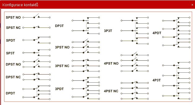

jen poprosim jaky je presne rozdil mezi SPDT a DPDT ?
danhard
Příspěvky: 6648
Bydliště: Jesenice u Prahy
#10 Příspěvek od danhard »
Single pole - Double pole :)
#11 Příspěvek od ZdenekHQ »
Běžnej hlavolam. Tady je to komplet.
(42.42 KiB) Staženo 164 x

a super diky moc =) tahle tabulka se opravdu hodi ;)
