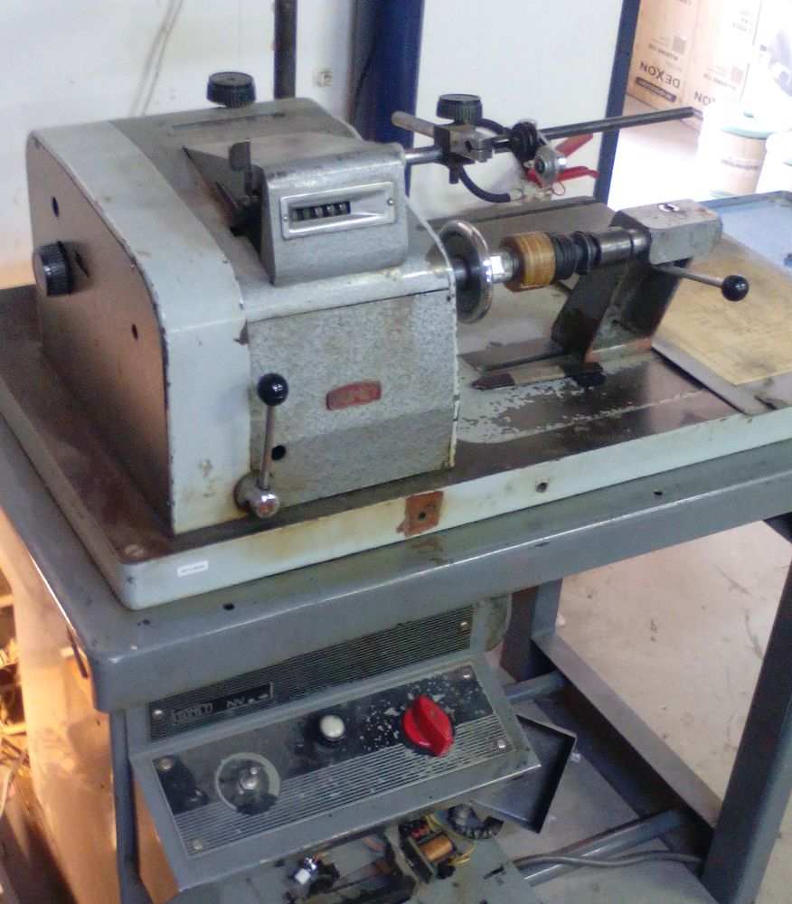

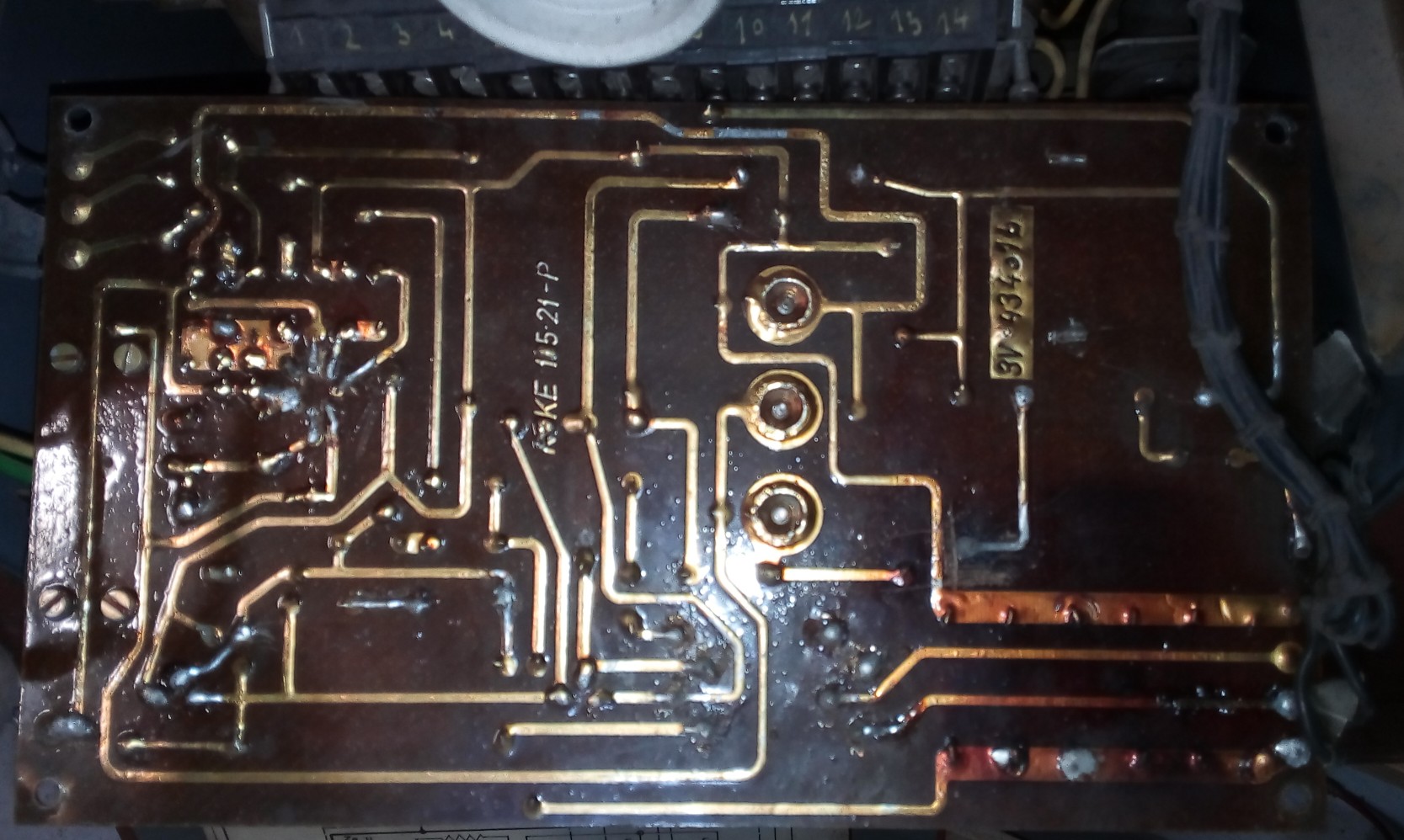

Nemá někdo schéma ovládací jednotky na tuto "babičku"?

Čo na tom navíjate? Ja mám ručnú a pre domáce potreby úplne stačí. Iné by bolo keby som sa živil prevíjanín.

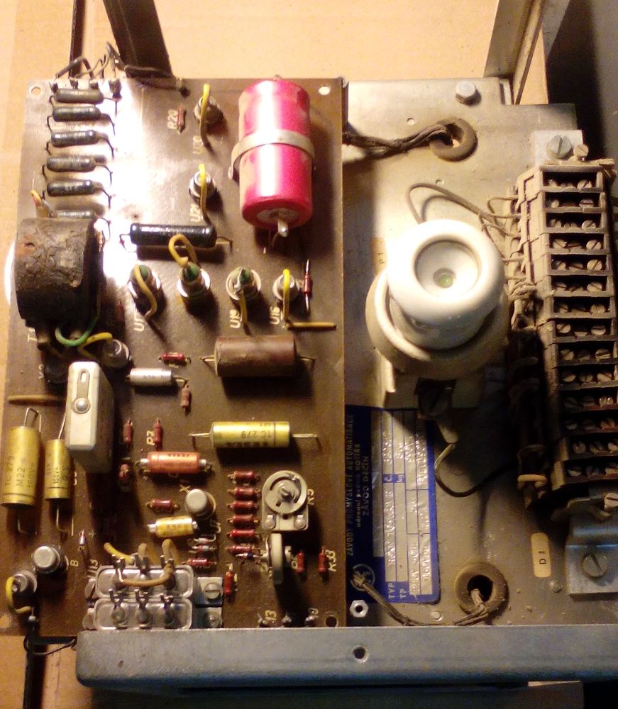

Modul regulátoru má označenie IRO 105.11 - P
Nepoužíval sa aj v niečom inom?

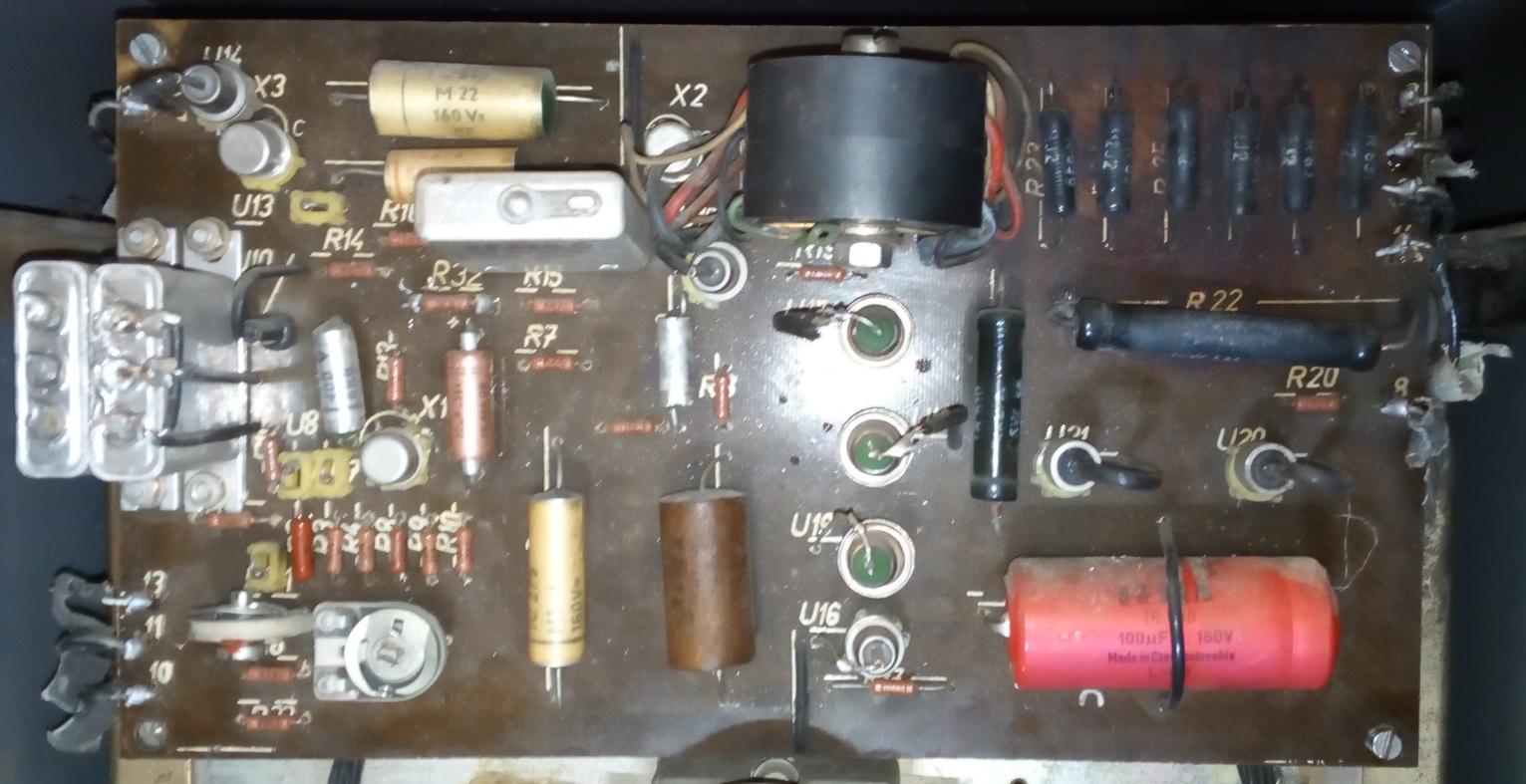

Vidím tam kondenzátor řady TC180 (možná TC183), jeho výměnou bych začal.
Pokud tuhle navíječku taky vlastníš, nafoť tu desku prosím z obou stran.

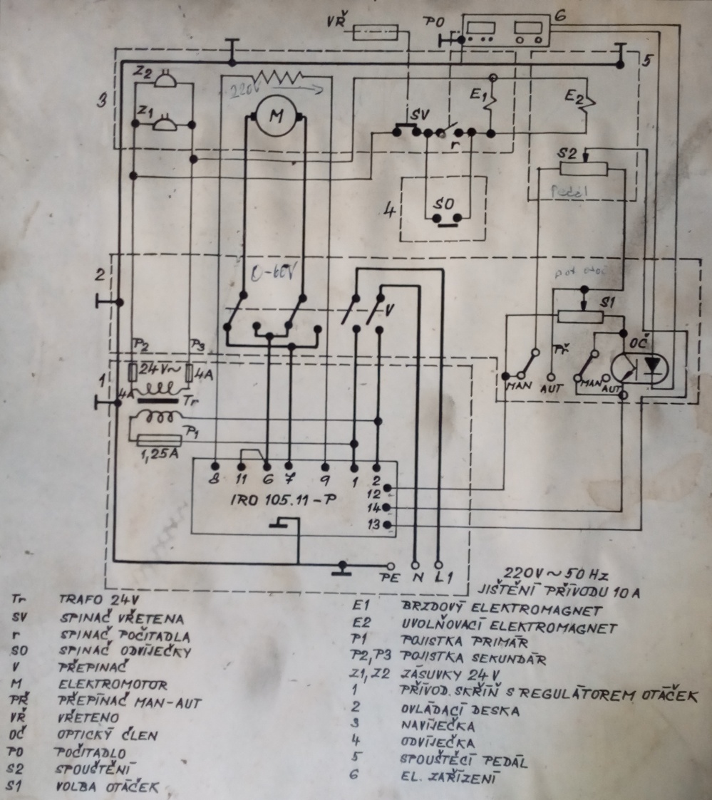

Na dekli zvnútra je nalepená schéma.
Potenciometer na pedáli sa skratol o kostru, až vyrazilo hlavný istič. Odvtedy nereguluje, len točí na plné obrátky.

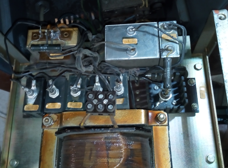

Osadené MAA325, 2x KF508. Hrnčekový transformátor má 3 vinutia. Veľký elektrolyt je zdá sa filtračný v napájaní 100µF/150V.

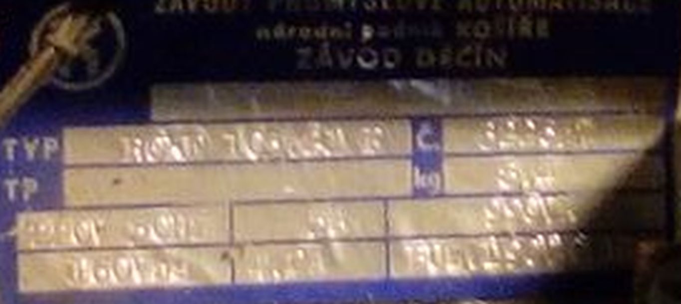

#8 Příspěvek od ok1hga »
#9 Příspěvek od ok1hga »
samec píše:Modul regulátoru má označenie IRO 105.11 - P
tam je něco jiného . . .
. . . vyfoť to pořádně.

Štítok nebol. Plošák asi rovnaký. Srandovný je ten nezapojený trojvývodový kondenzátor.
