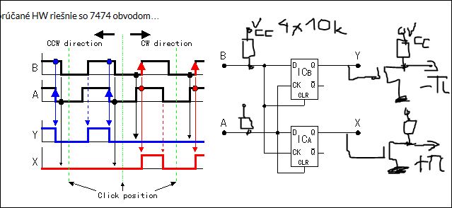

Encoder má dva výstupy s cca 90°posunom vzhľadom na jeden krok. Pripojením k hardware-dekóderu sa dá rozpoznať smer rotácie hriadele.
Výstup dekóderu generuje hodiny CLKUP a CLKDWN prípadne CLK a úroveň UP/DWN*, ktorou sa pozná smer.
Dnes sa to spravidla rieši mikroprocesorom.
Mechanicky presnejšie encodery generujú vystupmé signály A a B s vysokou presnosťou fázového posuvy o 90°, preto sa dajú použiť aj pre dvojnásobne "hustejšie" krokovanie, prípadne aj švornásobok.
Pre takéto aplikácie je jedno koľko krokov má encoder na otáčku. Delička by sa musela dať na hodinové impuzy dekodéra. Asi to nepôjde ľahko v prípade softvérového bez "zdrojákov".

procesor
Příspěvky: 5286
Bydliště: PO
#12 Příspěvek od procesor »
(42.83 KiB) Staženo 153 x

#13 Příspěvek od venca666 »
hm, By mě zajímalo co to je za čmáranci....
procesor
Příspěvky: 5286
Bydliště: PO
#14 Příspěvek od procesor »
Aha :roll:
