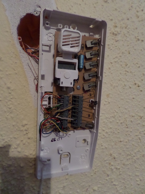

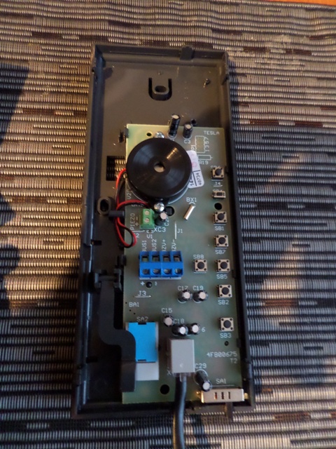

Zdravím, prosím o radu při zapojení domácího telefonu. Máme starý tesla DT 93 a blbnul nám, tak jsme si objednali od tesly nový, trošku jiný tesla elegant 2 bus typ:4 FP 211 03.212. No a tam je to úplně jinak zapojené :roll: U té staré je hodně drátů a tu té nové je tam toho méně :lol: Nevíme si rady 8O Děkuji za rady :wink:

Jakpak by ne, vzdyt je to Nebe a dudy! To nove, jak nazev pravi, je BUS. Tzn. Digitalni sbernicovy system. Zatimco to puvodni je pocitam 4+N.
To slapat nebude. Bud dodat nazpet spravny domofon, anebo prejit se vsim na BUS. Tzn. Tablo, zdroj a ostatni pristroje v dome.
Ten stary telefon je porad k mani, po dohode s prodejcem snad pujde i vymenit.

Pokud kupuješ jakýkoliv přístroj do domácí telefonické sítě, je potřeba:
1. Zjistit typ původního telefonu a schéma jeho zapojení (dá se zadáním do Googla)
2. zjistit, zda nový telefon je kompatibilní z použitou původní sadou (Tablo, zdroj, zámky a koncový telefony).
Je možný, že se pokoušíš napasovat telefon z jiný sady, který na tu vaši není určen.
http://www.teslastropkov.cz/navody/DT93_4FP11051_55.PDF
http://www.elima.cz/storage/N%C3%A1vod_4%20FP%20211%2003.pdf
Takže, pokud ten telefon máš ještě v ochranné lhůtě (14-ti denní lhůta ze zákona při dobírce), tak jej co nejrychleji vrať a požaduj jiný, správný model do vaší sítě.

http://www.eltecom.eu/detail/288/domaci ... barva-bila
Tady je ten 5-ti tlacitkovy z fotky. Dela se ale i na 8 protistanic.
Taky by sel pouzit standardni domofon rady 210.52 a ta tlacitka protistanic vyvest ven na externi tlacitka.

A kolik mate protistanic? A pouzivate tlacitko symbol klicku k otevreni dveri?
Z fotky bych si tipnul na max 2 protistanice bez pouzivani zamku. V takovem pripade by stacil i v designu Elegant standardni domofon.
Vlk by se nazral a koza by zustala cela :)
