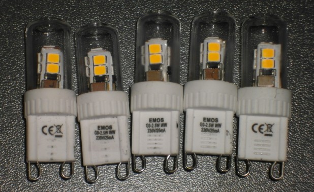

Ahojte, kúpili sme do obývačky 5-žiarovkový luster, G9 halogény hneď vyhodili a v rámci šetrenia ich nahradili LED žiarovkami od EMOS. Tešili sme sa celý jeden deň. Na druhý deň zhasla jedna žiarovka, ďalší deň druhá, ďalší tretia a do týždňa odišli všetky.
Predpokladám že to nie je len smola, mohla to byť šmejd séria, je na tom biedne výroba EMOS, alebo na LED žiarovky sa radšej netešiť?

Na te první a 4-té jde vidět šviklý keramický kondík

Tyto laciné LED žárovky mají všeobecně problém s chlazením. Tenký sloupek nestačí odvádět teplo, LEDky se přehřívají a brzo odejdou. Uzavření do skleněné (nebo plastové) baňky chlazení taky moc neprospívá. Žárovky od kvalitních výrobců jsou řešené úplně jinak, ve spodní části je velký hliníkový chladič a LED jsou umístěné přímo na něm, žádný sloupek a taky žádná baňka kolem, viz např: http://www.osram.com/osram_com/products ... /index.jsp

Žiarovky aj s lustrom boli kúpené pred pár mesiacmi v obchodnom mamute všehochuti pre domácnosť v oddelení elektra, namontoval som to nedávno. Späť to zobrali bez problému, s tým že ide o spotrebku a zobrať by to vraj nemuseli. Inak dobrý postreh tie keramiky.
