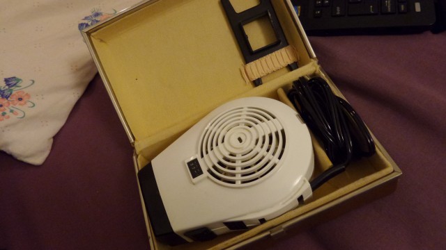

@Artaban: EFBE LD65
LD65
(71.1 KiB) Staženo 147 x
Příspěvky: 37419
#8 Příspěvek od rnbw »
Toto niekde v rodine mame - bolo to tusim z NDR.
Příspěvky: 10090
#9 Příspěvek od Artaban001 »
Keemo: To je on. Akorát ten náš byl modrej. Byl k tomu i takový stojánek, na kterej se ten fén dal postavit.. A koukám, že jej tam máš zrovna u toho fénu na fotce

My měli tohohle DeDeRóna právě modrýho. Stojánek nepamatuju, ale rukojeť byla taky nasazovací. Zapadla do těch prvních zářezů pro vstup vzduchu.

Tu rukojeť jsi právě vysunul a místo ní jsi tam nasunul takovou plošku, na kterou se to dalo postavit a mohl jsi si s tím topit. Malou místnůstku to vyhřálo...

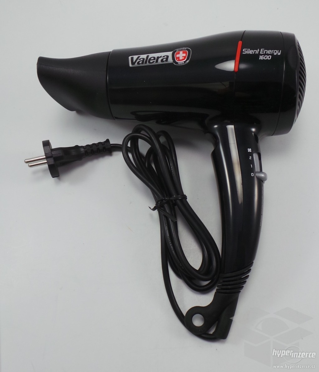

Koupil jsem babičce fén Valera Silent Energy 1600 mod. 545.01.
V prodejně Eta stál ve slevě 899 Kč. Donesli mi ho nový ze skladu. Pravděpodobně nebyl dlouhodobě vystavený, nebo tak něco.
Ano, na internetu jinak stují všude 999 Kč.
http://www.valera.cz/fen-valera-silent- ... -mod-54501
http://kulmy.heureka.cz/valera-silent-e ... 5_01-fen/#

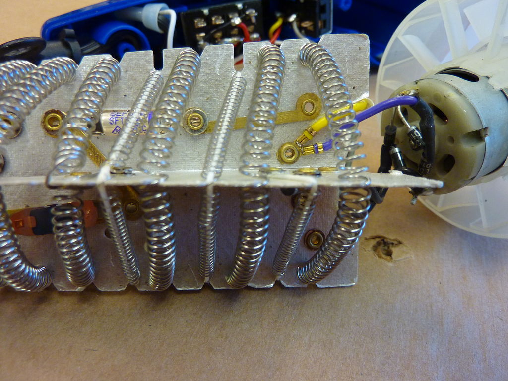

Vypadá kvalitně a je na něm napsáno Made in Switzerland, především ale hezky padne do ruky a přepínače jsou ergonomické třeba ve srovnání s mnohými fény od Philipsu. Cena je přijatelná. Skutečný příkon při 232V v síti byl asi 1500W, což ale stačí. Vrtulka je větší, než obvykle, takže se motorek točí o něco pomaleji. Provoz je o něco tišší.
Je tam použité kvalitnější topné těleso. http://www.valera.cz/o-znacce
Povolením jednoho šroubku by měl jít fén otevřít, kdyby bylo potřeba vyměnit přívodní šňůru. Jinak šňůra je vyrobená v Itálii.
Takže Valera je rozhodně pěkný dárek, ale je dost možné, že i fén jiné levné značky vám bude sloužit mnoho let.
