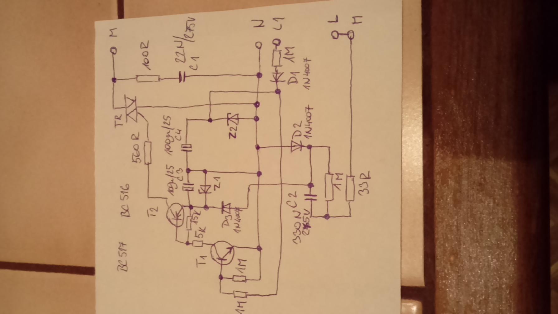

Pri oprave dosky z rúry Gorenje som mimo iné natrafil na dve diódy v skrate. Nápis na puzdre je CT2PH, vyzerá to ako bežná 0,5W zenerka. Nič rozumné sa mi vygoogliť nepodarilo. Nevedel by niekto prosím, čo je to zač?

Vďaka, zostáva už len otázka aký tam dať. Tento som nikde nenašiel. :(

Nevím jestli je to transil, ale poznáš to podle toho, že je zapojen mezi L a N síťového přívodu za pojistkou. Ale bývá většinou jen jeden.
Musíš to odvodit podle toho, kde jsou v obvodu zapojeny.

Mosfety tam nie su žiadne. Je tam triak a dva darlingtony BC516 a BC517. Tieto diódy sú pripojené k filtračným elitom 100u/25V za zrážacím kondíkom. Doska slúži k riadeniu motora ventilátora. Skúsim nakresliť schému, keď prídem z práce. :wink:

Tak som sa konečne k tomu opäť dostal. Schému som kreslil útržkami v práci, dúfam že som sa nikde nesekol. :) Tie diódy sú označené ako Z1 a Z2. Nie som si celkom istý ani hodnotou odporu v kolektore T2, keďže bol trochu ugrilovaný. :D Nameral som na ňom 600 ohmov.

Je to obyčejná zenerka.
Tipoval bych BZX85-C12 PHilips :)
