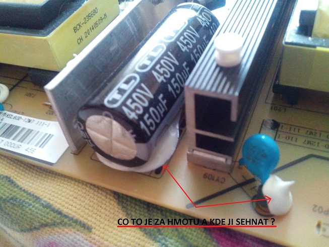

Co to prosím Vás je a kde to případně sehnat nebo nějakou náhradu.

Silikon. Alebo aj tavnou pistolou to ide.

Nebo třeba FixALL od Soudalu.

nelez so silikonom do elektroniky

misocko píše:nelez so silikonom do elektroniky
proč? pokud bude neutrální tak bych se toho nebál

Není důvod to lepit. Používá se to při výrobě jako uchycení, také různě po světě mají něco podobného jako je Česká pošta.

Ta deska je za provozu svisle a tak při té velikosti součástky jsem si myslel, že už je lépe jí zafixovat v určité pozici, než aby pak došlo ke skratu při doteku s okolím.

Tavné lepidlo ne, při těch teplotách měkne a teče.
Použij neutrální silikon.

Ale vždyť je to šedý neutrální silikon, jen v daleko menším balení za větší peníz.

Zdá se mi to, nebo ten elyt geniální konstruktér umístil mezi dva chladiče???

Naprosto běžné... geniálnější konstruktér by to k jednomu z nich přilepil tím tmelem... :D .

Tieto elyty vedia vyhnit aj ked su umiestnene mimo chladicov. Uhnije vzdy minusova noha.
Ked je nalezato, tak to aspon na prvy pohlad vidiet. Nastojato je to horsie, tam to je casto skryte. Uz sa mi stalo, ze som dokonca nameral dobre ESR, ale napriek tomu som elyt vybral (pretoze som uz v rovnakom zdroji mal vadny) a samozrejme, ze bol vyhnity.

Killroy mi pomohl najít v GESu kvalitní náhradu, tak předpokládám že vydrží déle než záruku. Jen tak mimochodem, je to deska z televize za 30000kč. Synovec si jí vzal na splátky, protože si myslel že se mu tak prodlouží záruka a opak je pravdou. 2 roky záruka a týden po záruce dosloužila. Myslel jsem si že tak drahé televize už něco musí vydržet, bohužel. Cena neodpovídá kvalitě. :lol:
