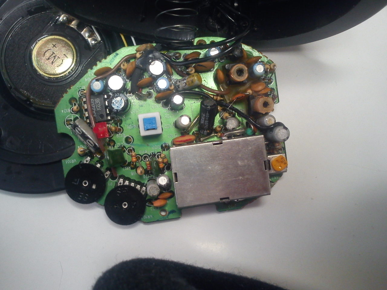

Chlapi neví tu někdo kde by se dal sehnat mini potenciometr používaný v bezdrátových sluchátkách který je naletovaný přímo na pl. spoji přijímače ? Včera jsem to rozdělal a vystříkal WDčkem v dobré víře že se to ujme a aspon dočasně odstraním šelestění z narušené uhl. dráhy potáku ale po smontování a zapnutí jsem zjistil že to ani trochu nepomohlo oproti jiným zkušenostem a místy doslova vysazuje takže už je total po něm.Asi s tím plastovým ozubeným kolečkem to neseženu co je u původního nanýtován ale s tím bych si už nějak poradil a něco vymyslel.Díky za doporučení

To:Kondor ano asi špatně čtu /bohužel po zkopírování tvého zn. mi to skutečně nic ve vyhledávači seznamu.cz nenašlo ale tu cenu jsem trefil skoro do korruny takže od těch 200,- jsem nebyl moc daleko,tu nejde ani o ty prachy ale z principu musíš kámo uznat že pokud se setkáš s problémem potáku 1 za 5 let na jeho /jen dočasnou regeneraci/tak jsou to jen vyhozené peníze v niveč a bude to jen ležet ladem v šuplíku narozdíl od WD40 který se snad hodí na cokoli /ne jen na řetězy /jak tu jeden z Vás uvádí.Takže vidím řešení v sehnání nového potáčku byt aby to bylo složitějšá se jedná o stereo provedení ale přiznám se že změřit jeho hodnotu neumím,pokud ho asi nevypájím tak to snad ani změřit nejde nebo se mýlím ?
Mimochodem tu stále postrádám kromě Kondora co se dá ještě na to použít za prostředek.
Jinak přikládám snímek těch sluchátek Roadstar model HED 2930 jedná se o ten poták vedle pl. vaničky což je i patrné podle počtu vývodů ten spodní určený pro sladění přen. kanálu je pochopitelně mono.
