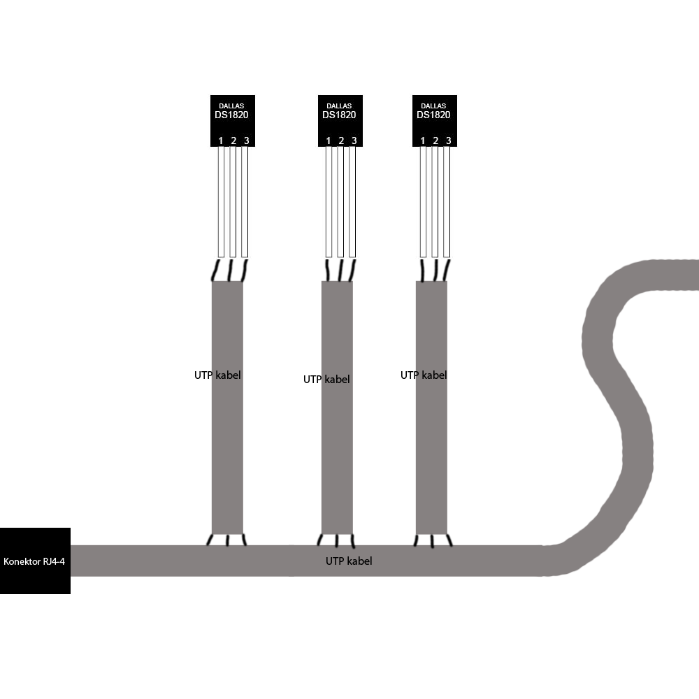

OK, díky ;)
Můžu ty čidla teplot zapojit i takto ?
(35.33 KiB) Staženo 146 x

#15 Příspěvek od ringojr »
