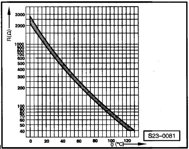

petrfilipi
Čidlo pro žhavení je G27
(86.07 KiB) Staženo 210 x

#5 Příspěvek od petrfilipi »
To Breta1 - děkuji za graf, ale - jsi si jistý, že graf je opravdu pro tu část čidla, která je zodpovědná za žhavení? Když jsem si po 10°C vypsal z Tvého grafu hodnoty odporu, tak mi vyšla defacto stejná tabulka, kterou jsem našel ve fóru - viz můj původní dotaz - ta je ale pro čidlo pro řídící jednotku motoru.
Jak píšeš - čidlo G27 je čidlo pro řídící jednotku žhavení - ale i pro řídící jednotku motoru. Je to dvojité čidlo a každá polovina má (aspoň podlé mého měření 3 čidel) různý odpor v každé polovině. Např. při 20°C jsem naměřil asi 3kOhmy na jedné polovině a 2kOhmy na druhé polovině. Nevím, zdali by neměly být tyto hodnoty stejné, ale na čidlech v reálu stejné nebyly.
V této Felicii bylo žluté čidlo a jak jsem psal, má 3kOhmy (levá polovina) a 2kOhmy (pravá polovina). Např. zelené čidlo mělo ale 1,5kOhmy (levá půlka) a 3kOhmy (pravá půlka), tedy dost obráceně.

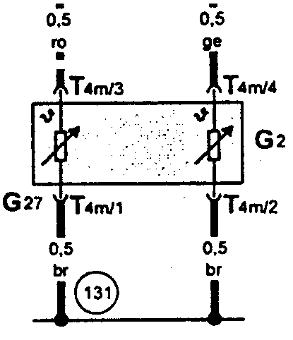

breta1
Příspěvky: 3494
#8 Příspěvek od breta1 »
My si nerozumíme.
Na tom tělese jsou společně dvě čidla - G27 (pro žhavení) a G2 (pro měřák teploty), každé má dva vývody a tudíž k nim vede 4 pin konektor.
Ve schematech je G27 nazváno "čidlo teploty chladící kapaliny" a G2 je nazváno "čidlo ukazatele teploty chladící kapaliny".
Tvé poznámce
"obsahuje dve nezavisla cidla, jedno pro RJ zhaveni a druhe pro RJ motoru"
nerozumím, protože ŘJ je jenom jedna.
(11.98 KiB) Staženo 121 x

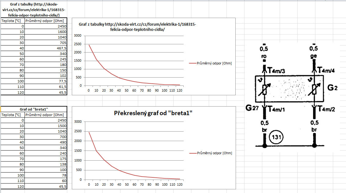

petrfilipi
Příspěvky: 2902
#14 Příspěvek od petrfilipi »
pepik9 píše:Ale vždyť tu tabulku máš v odkazu, který jsi sem dal.
Pokud je v tom, odkazu, co jsem sem dal, opravdu průběh t/R čidla G27, tak mi pak chybí průběh čidla G2. Pokud je to průběh čidla G2, tak nemám G27.
Čidla (=termistory) jsou dvě (dva), naprosto oddělená, já mám jednu tabulku (viz původní příspěvek) a jeden graf (od brety1) a když jsem tabulku z odkazu překreslil do grafu, tak mi vyšlo to co mi poslal(a) breta1.
Takže si myslím, že mi pořád graf jednoho čidla chybí.
Anebo mají být ty poloviny čidla stejné - pak by byl jeden společný graf - ale to jsem u žádného ze tří čidel nenaměřil, rozdíly byly minimálně 50%.
Petr
(125.52 KiB) Staženo 261 x
