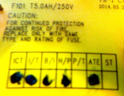

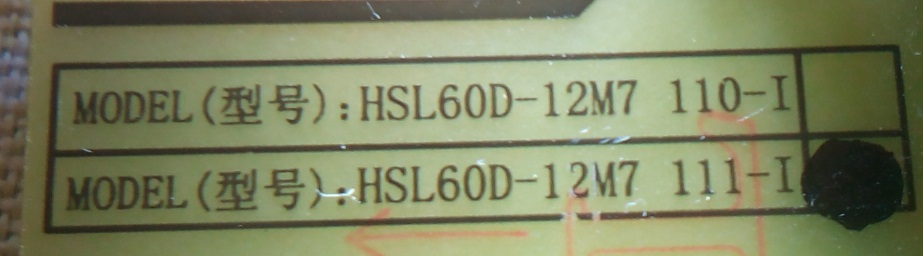

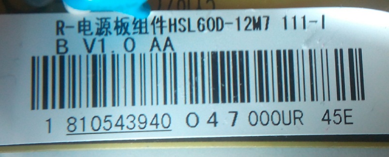

Krásný den přeji. Prosím vás nemá někdo k tomuto televizoru schéma? V nejhorším alespoň zdroje. Při zapnutí hlavním vypínačem naběhne a funguje dokud se nevypne DO. Při dalším zapnutí je pouze vidět hodně slabě obraz a podsvícení už nenaběhne. Vyměnil jsem elektrolity, které měli proti údajům hodně nízkou hodnotu a našel jsem jeden TL431 vadný. Zdroj obsahuje hodně SMD součástek a tak bych potřeboval schéma abych se lépe orientoval v zapojení. Přikládám několik údajů z dps zdroje. Předem děkuji za každou pomoc.
