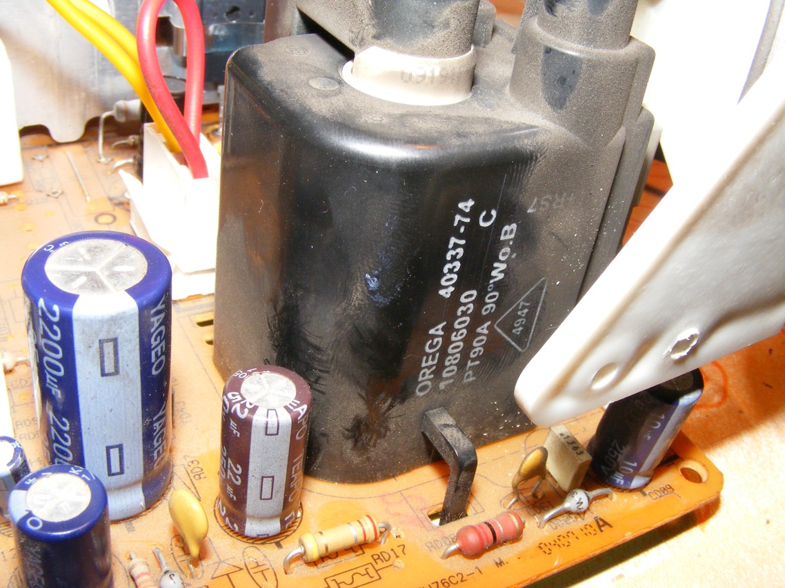

Pokouším se opravit tuto TV, nenabíhá obraz. Po zapnutí ze stadby se pokouší najet VN,je slyšet vrčení, ale po cca 5-10s vypne. Co jem zatím zjistil-napětí pro rozklad 120V spadává na cca 92V než vypne zdroj, hřeje tranzistor rozkladu 1808dhi a výstupní napětí z Vn trafa pro obraz 200V najede jen na cca 175V a postupně spadává, napětí 24V také najede jen na cca 18V a jde dolu než vypne zdroj. Našel jsem praský kondenzátor CD03 470pF/2kV v bázi tranzistoru, ten jsem vyměnil, pro jistotu jsem také vyměnil kondenzátory ve zdroji CP06-100M/400V a CP09 22M/50V, CP24 470M/25V a CP10 47M/200V ,CD01 47M ,CD06 4M7 a zkusil vyměnit tranzistor za BU2508DF -výsledek stejný, ale zdá se mi že se dost zahřeje i VN trafo . Odpojoval jsem i napájení 24V pro TDA1771 jestli není někde průraz- nemělo vliv. Poskytnete mi radu jak dál? Díky

Vadné VN trafo, už jen SD.

Ještě je naděje, že někomu zbylo v šuplíku.
Jaký přesně je to model, a jaký HR Diemen by tam patřil ???

Já tam mám toto
