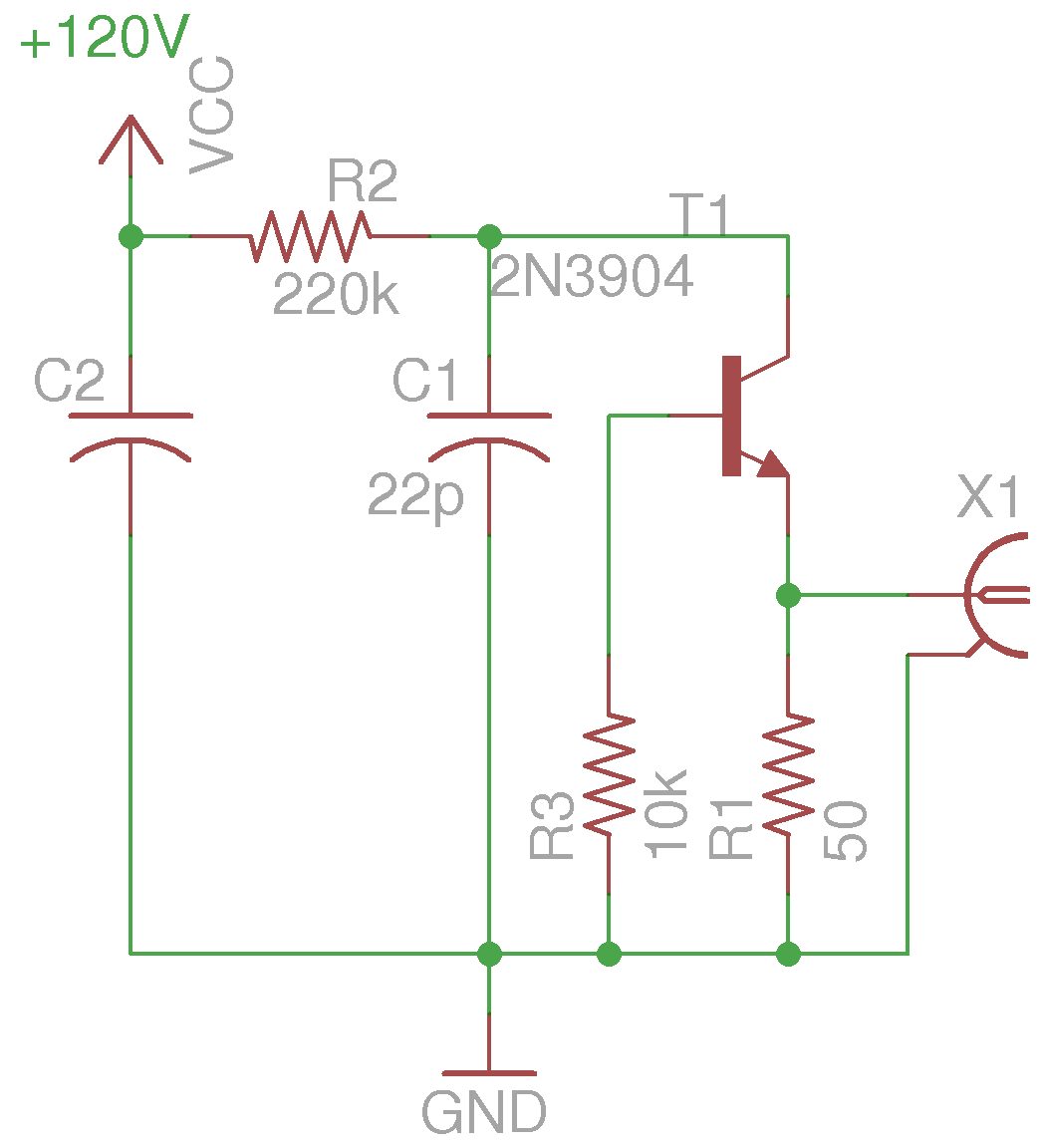

Moc jsem se tímto nezabýval. Osoba blízká si vykuchala ze starýho motherboardu jakýsi modul, který generuje různé kmitočty 100MHz, 33MHz a 14MHz. Možná byl ten motherboard už hodně starý.
Možná si budeš muset postavit vlastní oscilátor.
Mohl by se hodit generátor úzkých pulzů. https://www.youtube.com/watch?v=F-ZDiGmLvTs
http://people.osmocom.org/tnt/hw/pulse_gen/
Jedná se o lavinový generátor s jedním tranzistorem.
Nebo také http://www.kerrywong.com/2013/05/18/ava ... ng-2n3904/
(15.94 KiB) Staženo 85 x
pulse_gen_sch.pdf
(19.71 KiB) Staženo 117 x

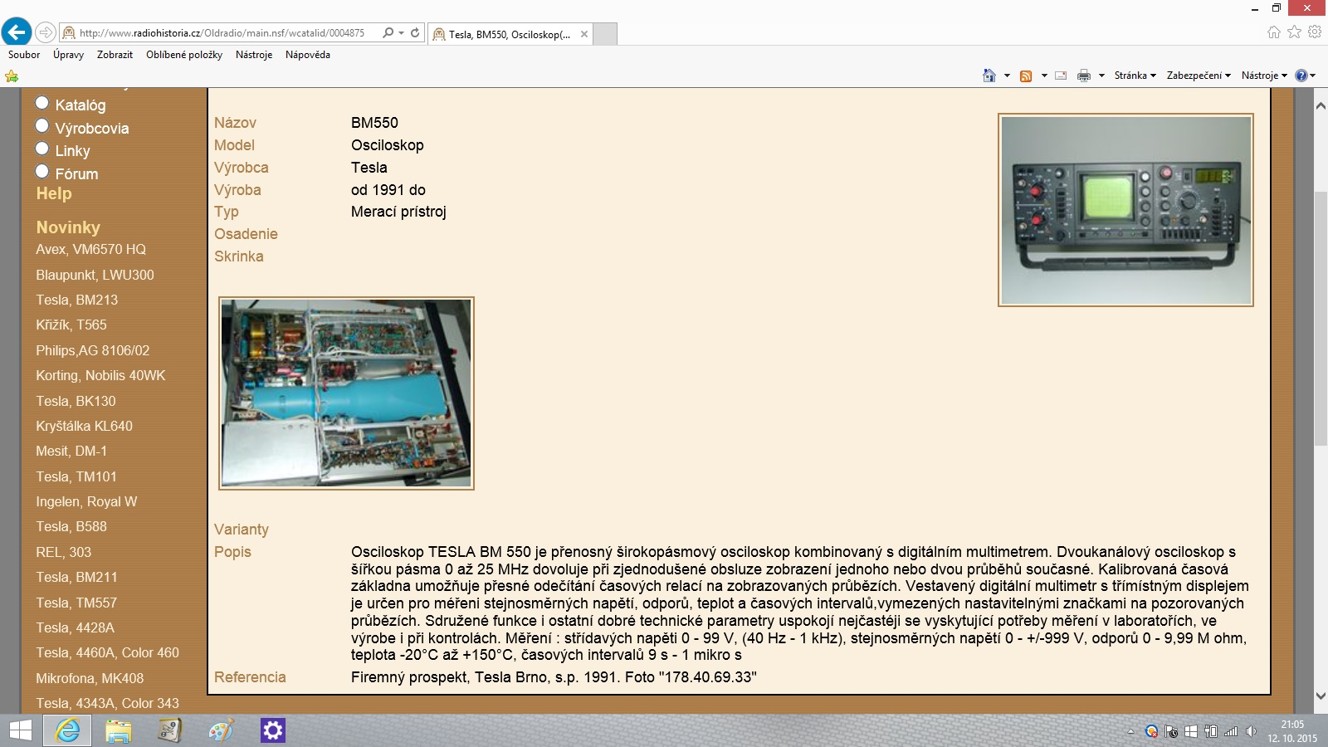

@Milan Ted sem si toho vsiml a musim te opravit BM550 UMI POUZE 20Mhz =) BM556 uz 25 =)
EDIT : Omlouvam se mas pravdu 25Mhz
nevim proc ale zustalo mi v hlave tohle forum kde se prave tvrdi tech 20 =)
snad nevadi odkaz na "konkurenci " :lol:
http://svetelektro.com/Forum/osciloskop ... 19002.html
Naposledy upravil(a) PC-maniak dne 13 říj 2015, 07:49, celkem upraveno 1 x.

Já vidím,i když blbě,těch 25MHz. Stavebnici za rozumný peníz najdeš třeba na radiox.cz, též aukro.
(200.59 KiB) Staženo 144 x
