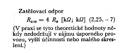

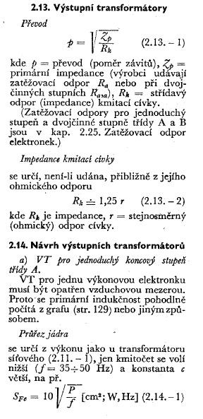

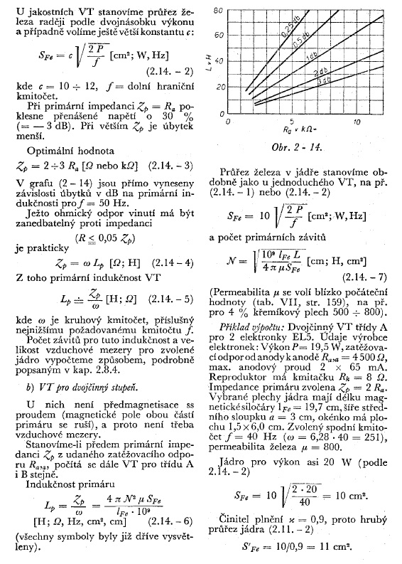

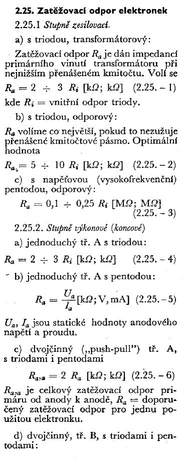

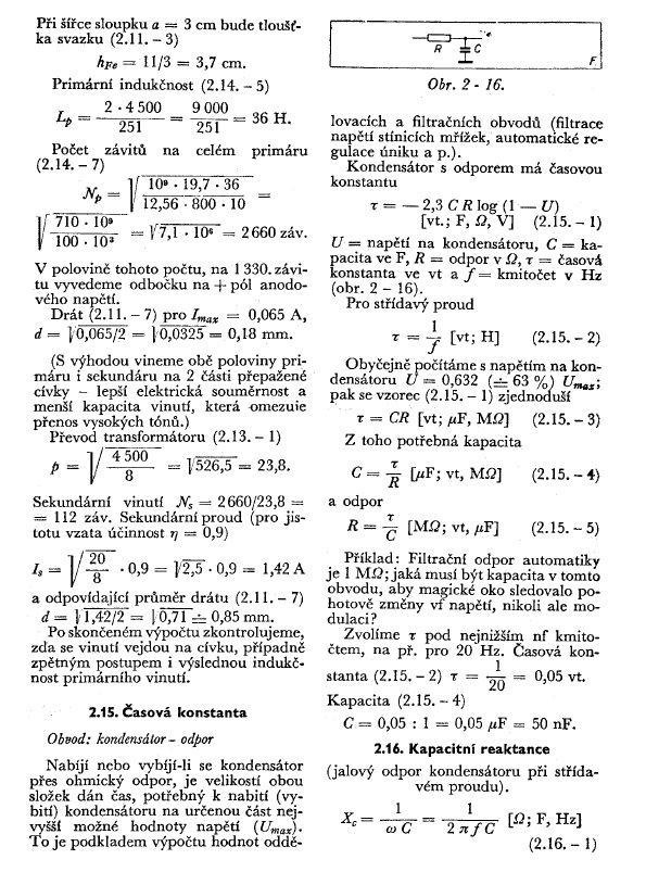

Trocha teorie, třeba se bude někomu hodit... RK 56/4
(216.39 KiB) Staženo 117 x
(223.36 KiB) Staženo 122 x
(83.42 KiB) Staženo 119 x
(36.69 KiB) Staženo 145 x
(147.76 KiB) Staženo 152 x
