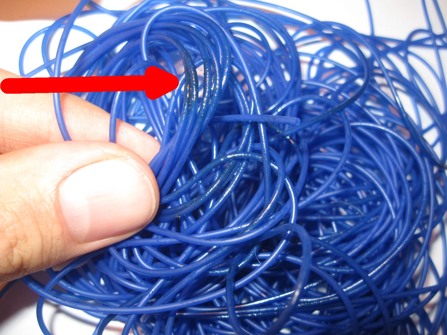

Rozpad silikonové bužírky
Mám to celý vyhodit? Hrozí toto i u bezbarvého silikonu?

rozpad silikonu.jpg- (294.21 KiB) Staženo 157 x
Silikon ( polytetrafluorethylen ) co se používá na bužírky je chemická sloučenina křemíku a kyslíku a reaguje ( znehodnocuje ) se parami alkalických kovů ( lithium ) nebo fluoridy ( Fluorid sodný, který se používá v zubních pastách kvůli napěnivosti ) Proti působení lehkých ropných frakcí (WD40) je PTFE odolný, líp to neumím vysvětlit.

Jejich dlouhodobým působením se rozpadá vazba křemík - kyslík a silikonová pryž izolace kabelů zkřehne, případně se rozpadne. ( dojde k rozpadu zesíťování, opak je rozblemtání působením fluoridů, solí kyseliny fluorovodíkové, sodný, draselný, sírový, amonný, lithný ve vodném roztoku nebo jejich par a alkalických kovů, lithium, sodík, draslík)
Silikonová pryž se poškodí silikonovým olejem, minerálním je část. odolná. Čas ji také mnoho neublíží (a když tam v mnohem delším horizontu, než je lidský život).
