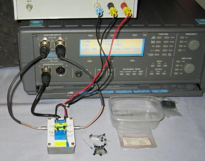

Já to dělal třeba takto - stejná sestava je na výběr pro shodu charakteristik + výběr odporů v daném obvodu, jde o dost kritické zapojení. Při zablokování generátoru se měří šum. Pochopitelně je to dostačující na výběr mezi součástkami, nikoliv na změření nějaké normovaně udávané hodnoty.
(57.11 KiB) Staženo 360 x

Díky Sendyx....a co takhle zapojení té tajemné bílé krabičky?
Ta šedá skříňka je počítám zdroj...? :?:
Sendyx
Příspěvky: 12454
#4 Příspěvek od Sendyx »

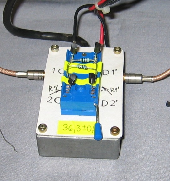

Ta světle šedá skříňka je upravený zdroj B5-50. V té malé je v podstatě 2x zapojení vstupní části jednoho přístroje (do kterého se ty trandy vybírají), na ZIF patku jsou vyvedeny spoje tak, aby se daly snadno měnit 2+2 trandy a 2 + 2 odpory, až vznikne sada dílů, které se pak osadí do výrobku.
Čistě pro měření šumu bych asi prostudoval nějaké WP u výrobců polovodičů, ale ono asi bude důležitý výběr pro nějaké pracovní použití a pak bude jednodušší porovnávat na modelu zapojení.
(103.55 KiB) Staženo 265 x
Naposledy upravil(a) Sendyx dne 25 říj 2015, 13:24, celkem upraveno 1 x.

Rozumím tomu správně, že z track generátoru se do vstupu (toho měřeného přístroje) zavede signál (šum) v požadovaném frekvenčním rozsahu a výstupy jdou do spektráku, pro zkrat se vynuluje spektrák a po zapojení toho přístroje (tranzistoru) se měří výsledné šumové spektrum, resp. vlastně frekvenční přenosová charakteristika?
Sendyx
Příspěvky: 12454
#6 Příspěvek od Sendyx »
Nene, nic tak složitého... při hodnocení šumu se pouze zamutuje generátor, tedy přípravek má vstup uzavřen nějakým nenulovým odporem, a v režimu širokopásmového měření šumu (tuším je tam filtr 200kHz) se dle IEC či čeho změří šumové napětí, následně se změří s filtrem 20-20k a to je celé. Z těchto dvou údajů se pak řeší, jestli trandy nechat, nebo zahodit...
