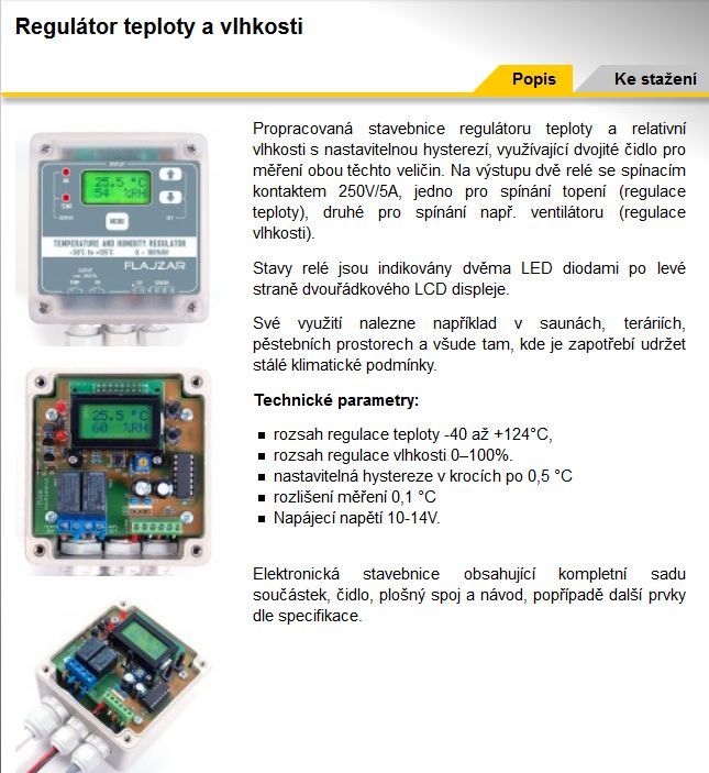

Flajzar nabízi stavebnici:
http://www.flajzar.cz/data/files/439-Re ... hkosti.pdf
Jenom jedna z možnosti řešení...
(88.96 KiB) Staženo 76 x
