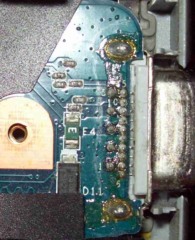

Zdravim,
mam tul ntb s prasklim lcd na kterem je cast obrazu videt. Po pripojeni na ext. monitor se ale nic nezobrazuje. Nekdo se uz pokousel o opravu. V blizkosti konektoru je neprerusena pojistka F4 a dioda D11 na ktere v propustnem smeru namerim pouze 100mV. Grafika Mobile Intel® GL40 Express.
(73.24 KiB) Staženo 106 x

Je na tom displeji vidiet tolko, ci grafika aspon detekuje externy monitor?

Na disku jsou nainstalovane sedmicky s heslem, takze dal se nedostanu. Nastroje na reset hesla mam cd, ale mechanika je nefunkcni. Na monitoru neni nic videt od spusteni ntb az po nabehnuti uvodni obrazovky se zadanim hesla. Zkusil jsem Linux z flashky a taky jsem monitor nerozchodil.
