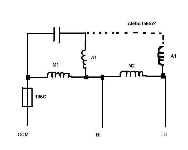

Zdravim , potreboval by som poradit. Pokazil sa mi motor na vonkajsej jednotke klimatizacie po rozobrati som zistil že uhnily vodiče od cievok na vynutí, Kedže nemá štítok tak je to trochu tažšie. Potrebujem poradiť ako by som to mal zapojiť , navinuté sú 3 cievky . odpor prvej. 150 ohm , druhej 150 ohm a tretej 37 ohm. Predpokladam že motor ma dve rychlosti. Na nete som anšiel nejaku schemu čo by vyhovovala zapojeniu pomerne presne. len chcem vedieť ktorá cievka je ktorá. tá 37 ohm je rozbehová?

Viděl bych to tak, že 150Ω je jedna rychlost, 150Ω druhá rychlost ( série ) a ta třetí přes kondík udává směr. ( všechno je to navinuto na jednom statoru )
