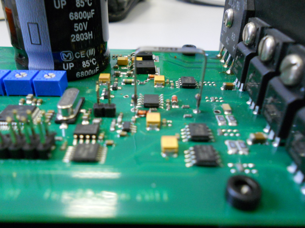

Jak to už bývá pravidlem, po záruce nám odešel stroj. Vytáhl jsem elektroniku a oněměl jsem. Obsluha si už od začátku stežovala, že stroj se nedá dobře nastavit. Teď to už to začalo být zřetelné. SMD budič pro Mosfety je osazen na lepidle nahoru nožičkami, které jsou nezapojeny. Divím se, že to vydrželo záruku. Výrobek je ze švýcar.

Tak tomu se říká přece "mrtvej brouk".

No počkej dost mi není jasné jak to mohlo fungovat když nebyl celou dobu připojen?

Je to odvíječka na káble. Už od koupě byl problém nastavit rozběh a rychlost a tak jsme si mysleli, že je to vlastnost. Teď se to rapidně zhoršilo, jelo to jako kdyby to spínalo relé - někdy běžely otáčky krátce, jindy zase moc odvinulo. Tak se se koukl na střeva a zřejmě to bylo zlé od začátku. Ale servisní technik který to uváděl do provozu nás přesvědčil, že je to ok. Takže jsme dva roky používali zmetek od výroby.

Je to u snímání proudu, takže možná kvůli tomu to tvrdý chování při rozběhu.

Kdysi jsem v Siemensu v Rožnově jako student na exkurzi upozornil obsluhu, že jim jde do vlny deska s evidentní závadou. Uklidnili mě, že se to po zaletování vyhodí...
Švýcaři to zřejmě dotáhli do dokonalosti. Vyhodí to až zákazník...

Tak výrobce se vyjádřil, že integrovaný obvod nemá vliv na funkci výrobku. Mám pocit, že celá západní Evropa má nás z východní části za blce. :(

Aha? tak proto je ten šváb otočen. Jinak by byl výrobek nefunkční :D
#14 Příspěvek od p32 »
Ten brouk až na vyjimku nemá na funkci vliv. Nakonec to doteď fungovalo a jen se to zhoršovalo. Takže najdi opravdový problém a ten oprav. Výrobce se spíše zeptej, kdy se má ten brouk otočit a zapájet. Je tam evidentně jako záloha na horší časy. Až bude nejhůř, tak ho prostě otočíte, zapájíte a teprve pak zjistíte, že ještě nebylo nejhůř. To je ta vyjimka :lol:
