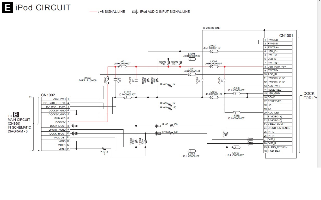

iPod.jpg- (151.2 KiB) Staženo 191 x
Prostě bych zkusil poslat nějaký signál na 27 nebo 28 proti 29.
Ještě by to chtělo zjistit, co má iPod na 30, tuším že by to mohla být jen propojka na zem.
(Nemusí mít platnou revizi.)
http://pinouts.ru/PortableDevices/ipod_pinout.shtml
Takze uzemnit 30, signal pripojit na 27 a 28 a dufat, ze to nebude potrebovat RX a TX.
