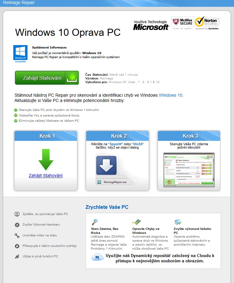

Do vyhledávače Google jsem zadal "Ads by name" a nalezly se nějaké odkazy, ale vzápětí se mi zobrazila stránka, viz obrázek.
Žádnou nabízenou instalaci jsem k tomu W10 nespustil. Táži se, co mi tady řádí za aktivity?

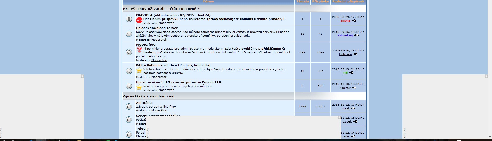

Třeba zde na Elektrobastlírně ta šedá okna dole jak ukazuje obrázek. Když vypnu Adblock, v šedých oknech se zobrazí obsah reklamy. Něco však ta "šedá okna" spouští.

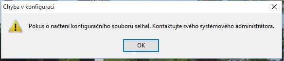

Po této operaci nebylo možno Firefox spustit, zobrazuje se hlášení že Firefox "nenačetl konfigurační soubor". Víz druhá příloha.
Firefox jse odinstaloval a znovu nainstaloval, ale hlášení o nenačtení konfiguračního souboru se opakuje a Firefox nelze spustit.
