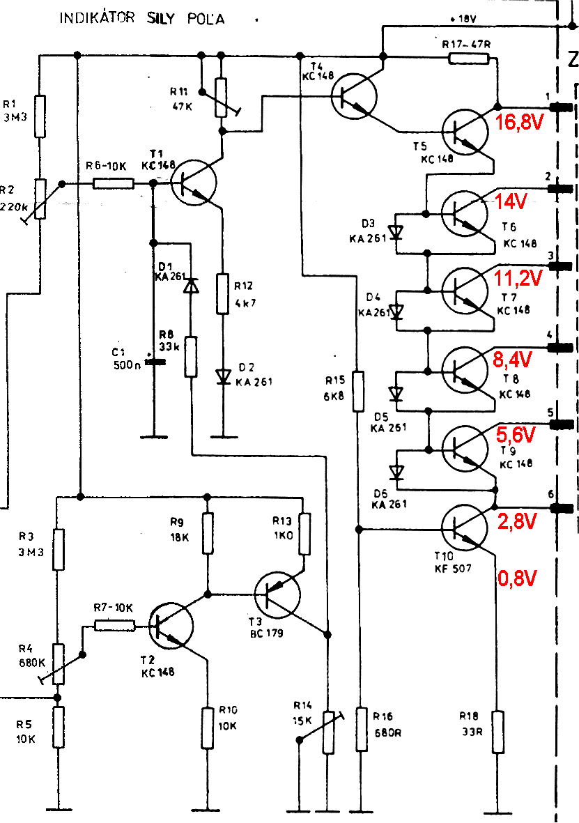

Tak si vem na pomoc voltmetr a proměř napětí na tranzistorech T4 - T10. Nikde jinde chyba není. :wink:
Kontrola samotných LED:
Odpoj Z6.
Na pin 1 Z6 připoj +18V
Na pin 6 Z6 připoj přes odpor cca 330Ω 0V (GND).
Všecky LED by měly svítit stejným jasem.
Pokud jsou LED připojeny k modulu, může se provést jejich kontrola včetně tranzistorů např. odpojením báze T5 od emitoru T4.
(41.79 KiB) Staženo 103 x
