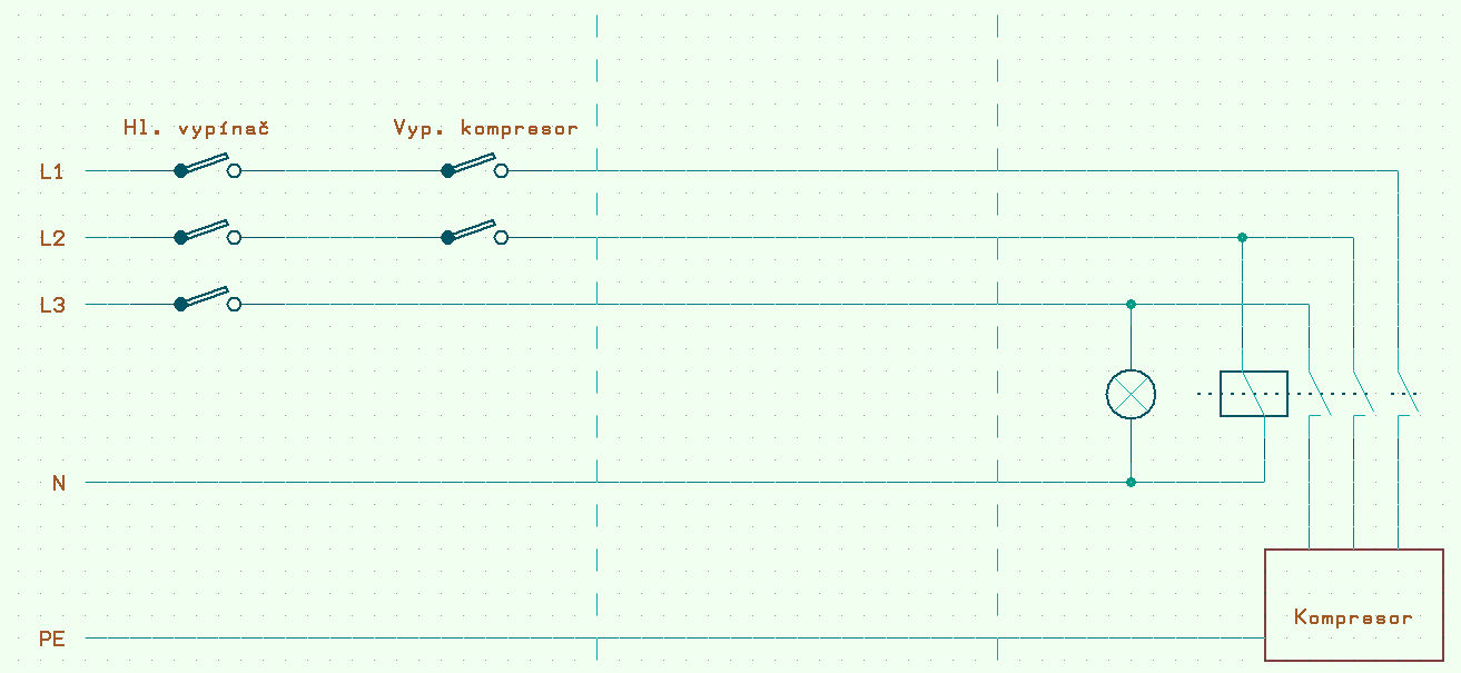

petrfilipi
Příspěvky: 2902
#14 Příspěvek od petrfilipi »
Co to zapojit tak, jak už někdo radil - vypínat jednu nebo dvě fáze a na nich mít připojený stykač, který by připojl všechny tří fáze ke kompresoru.
Myslím, že odvzdušňovací ventil řešit nemusíš, bude na 99% mechanický. Nesouhlasím s Termitem256, řešit odvzdušnění mechanicky od hlavního vypínače je nesmysl. Co když někdo vypne přívod elektřiny a za chvíli ho zapne?
Tak se mrkni na přiložené schéma. Je to de facto kontroloní relé jedné fáze.
Samozřejmě doplnit tepelnou ochranu by bylo žádoucí, její kontakt by pak mohl být zapojen před cívku hlavního stykače.
Petr Filipi
(81.54 KiB) Staženo 117 x
