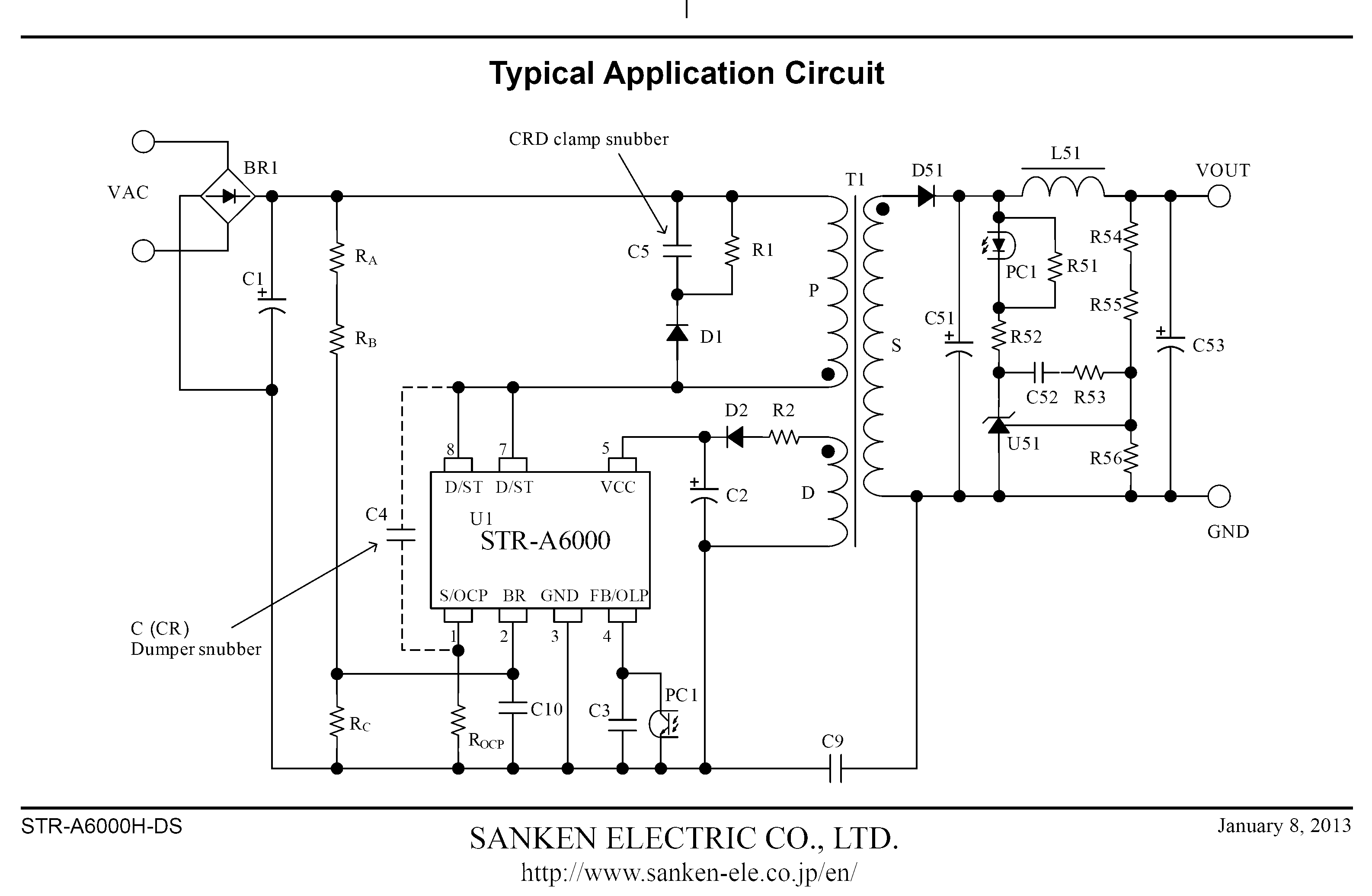

Prosím vás nemáte někdo schéma ?
Je tam vadný zdroj Dioda pozice D501 označení diody T2D0D či T2D00
Nevím náhradu můžete mi prosím poradit děkuji.

elektroslaby
Příspěvky: 31
Registrován: 23 dub 2011, 00:00
Bydliště: Hradec Králové
#5 Příspěvek od elektroslaby »
To je ta deska přesná kde jsi našel. Je tam integráč viz link http://www.ame.cz/STRA6069H-_d129957_10699.aspx
na pinu číslo 5 je ta dioda zapojená.

#6 Příspěvek od Hydrawerk »
Jestli je to dioda D2 na schématu, tak tam vyhoví nějaká rychlá na proud 1A.
Možná UF4007. http://www.gme.cz/dioda-uf4007-p220-022
Jaké pouzdro měla ta původní dioda?
