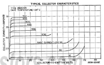

Tady je 1. kvadrant.
(102.86 KiB) Staženo 86 x

No právě, když si třeba na grafu pro 2N3055 vyberu proud báze 30 mA bude mi chybět graf ze III. kvadrantu, abych věděl při jakém to bude napětí.

No dobře. Ale zeptal bych se ještě na I. kvadrant proč ten u některých tranzistorů neuvádějí. Myslím, že je důležité vědět při jakém proudu báze bude jaký proud u kolektoru.
breta1
Příspěvky: 3494
#14 Příspěvek od breta1 »
Slušný katalog ten první kvadrant zpravidla uvádí.
No a ty stručnější katalogy uvádí alespoń proudový zesilovací činitel, ze kterého si to jednoduše odečteš
