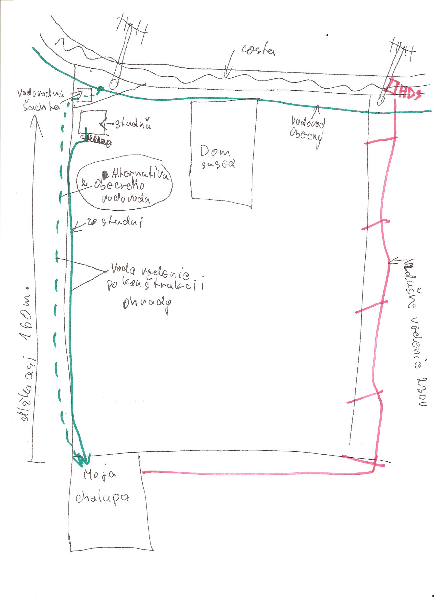

Pozrie sa mi niekto na jednu dohodu ( vylepsit dohodu) ,ktora sa tyka odoberu vody zo studni od suseda, a s tym spojene pripojenie ponorky v studni na el.siet.Tykala by sa aj moznosti, ze by sa voda odoberala z obecneho vodovodu a vodovodna pripojka by bola tiez u tohoto suseda . Dalej by sa tykala dohoda moznosti vedenia el.kabla asi len 230V po stlpoch susedovho pozemku na moju chalupu .Vodovodne PVC trubky by sa tahali po ohrade suseda .Tykala by sa aj vstupu na pozemok pri poruche,odstavenie vody pocas zimy,atd.Mam uz nieco napisane .Viac na SZ alebo email. o dohode by som poslal.Mozno pre lepsie pochopenie to este nakteslim.Nemusi to byt 100% pravne OK.Pojde to len medzi nami dvomi a tretov osobov ktora je spoluvlastnik.Nepojde asi ani o zriadenie vecneho bremena na katastri.

EKKAR dik,toto bude len dohoda,ktora sa tyka suhlasu ci s takym niecim by suhlasil.ako si to predstavujem. Potom sa budu detaily doladovat.To vzdusne vedenie el.kabla by sa uz muselo tiez dodatocne riesit podla noriem samoze.
Pani tu je to takto,ja tu vodu chcem zo studni rodicovskeho domu, kde som byval.byva tam teraz brat.Este ked som tam byval ,urobil som pripojku vodovodu zo studni aj z obec.vodovodu.Brat robi problemy,ale zije mamka,ktora je spoluvlastnik toho domu ,tak to chcem dat jej podpisat .Do predu neviem ,co a ako urobim,ale chcem to vsetko mat v dohode.
Ja mam zatial vodu na polievanie zo studni od suseda na pravej strane obrazku ,kde je nakreslene to vzdusne el.vedenie.Ten mi tohoto roku dal zo studni za zeleninu ,broskyne viac nez 30m3 vody.na polku stavby mi dal 380V tiez za zeleninu.
