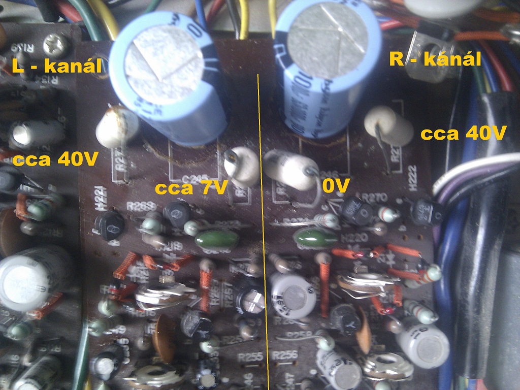

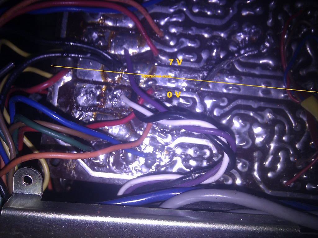

Tak jsem našel asi příčinu problému a to je R280.Oproti jeho sousedovy na levém kanálu na něm není žádný napětí.Na odporu v levém kanálu je konstantně cca 7V.Zajívavé je že když přiložím na obě nožky rezistoru "pípák" tak vede (píská) ale u souseda který je v pořádku to nedělá....že by někde skrat?
EDIT: To napětí 7V do toho R280 ani nedojde ale nemůžu vystopovat odkud má jít ale typuji to na jeden ze čtyř koncových tranzistorů.I tak to ale musí být někde vyskratované jinak by to nehoukalo. :(
