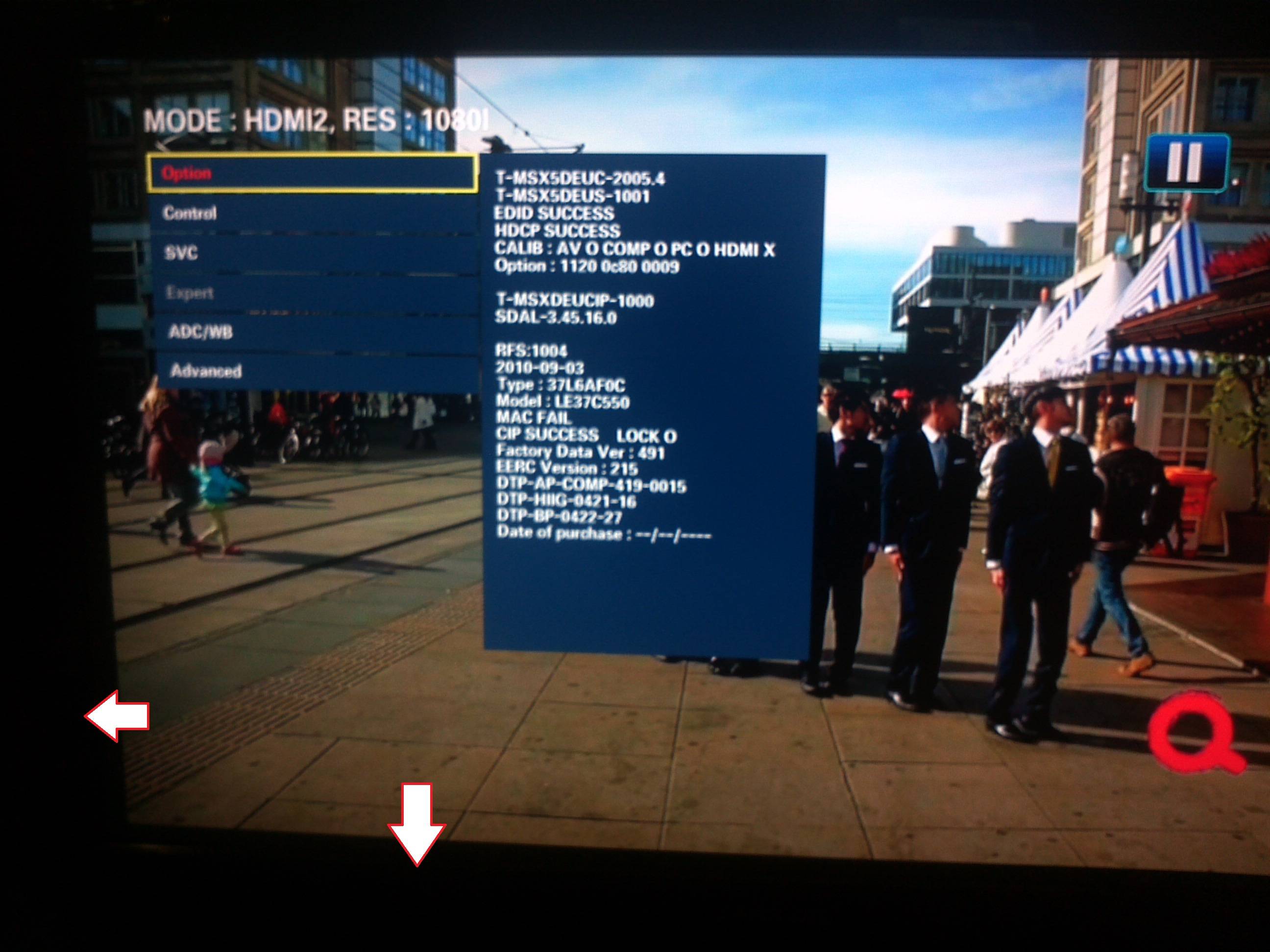

Ahoj, asi se me vysmejete :D ale to neva. Mam TV s vadnym panelem LE37C550 verze panelu T370HW03. Panel se stejnym oznacenim jsem prehodil z TV LE37B650 kde je vadna mainboard, respektive graficky chip a reball ci reflow nema cenu, je to jen na chvili.
K veci. Panely maji stejne oznaceni, nicmene kazdy ma jiny pocet vodicu a je pouzit jiny T-con. Takze jsem prehodil matici i s T-conem. Vsechny ostatni konektory z Tconu na mainboard souhlasi. Jenze potrebuji posunout dolni a levy okraj. V servisnim jsem nic nenasel, kde by se to dalo ale mozna jsem slepy. Muzete prosim pripadne poradit? Bylo me lito TV vyhodit, jeste nekomu poslouzi. Myslim si ze je to pravdepodobne FW T-conu, proto je to posunute. Ale nevim s kterou polozkou presne hybat. Zmena module nepomaha.
PS: Pokud menim 50 nobo 60 HZ tak se okraje zvetsuji ci zmensuji.
Sipky ukazuje kde zacina ramecek TV a o koli je nutno obraz posunout.
Viz obrazek.
DEKUJI.
