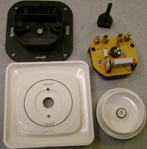

#1 Příspěvek od BOBOBO »
Zdravím přispívající . Známý po mně chtěl , abych mu sehnal a namontoval stmívač . Tak jsem v místním elektru za tři kila koupil a namontoval . Za necelého půl roku je pryč . Říkám vyměním poťák , ale tam žádný není . Kus plastu do trimru a tradá . Je bez vypínače , a tak musíš vždy na start ... Chtěl jsem mu koupit u Vacka něco jiného , ale od ABB bez krytu 6stovek a dálkáč 9stovek , ale chce třetí drát .....
(137.81 KiB) Staženo 180 x

V prvé řadě reklamace, pokud ne, tak bych změřil ten srážecí X2 kondík.

Tam žádnej srážecí kondík není, vypadá to, že je to nejjednodušší triakovka. Tipuju na vadnej diak. Jinak trimry je vyloženě nevhodný používat místo poťáků, nejsou dělaný na častý nastavování a zničí se.

Je pryč ten trimr , však se není co divit . Co chceš reklamovat na španém poťíku ? Mechanickou závadu nelze v tomto případě reklamovat .

rovnaký som pred cca 2 rokmi opravovaval. Zdá sa mi, že som menil kondenzátor /ale už nepoviem ktorý - paralelný k indukčnosti?/
Nie je tam veľa súčiastok, ide to každú zmerať.
