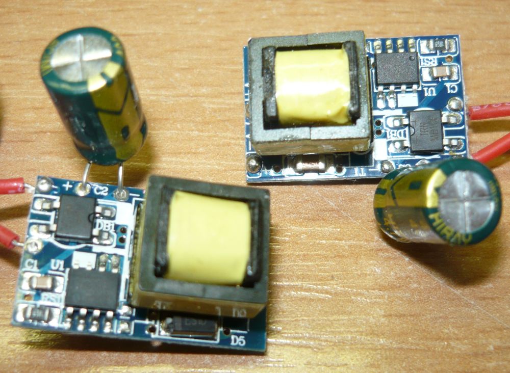

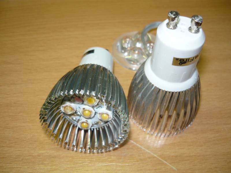

Dostal jsem od kolegy z práce několik svítivých LED s GU10 paticemi co mu velmi rychle odešly.
Ty diody se přehřívají až jedna z nich odejde.
U dvou kusů je vadná elektronika, takže je použiji jako "dárce" LED pro ostatní.
Osazené to je BP9011. jak snížit proud ? nejsem konstruktér takže i když si stáhnu datasheet tak si netroufnu určit kterou součástku a o kolik změnit.

Musíš zvětšit hodnotu odporu na vývodu CS.

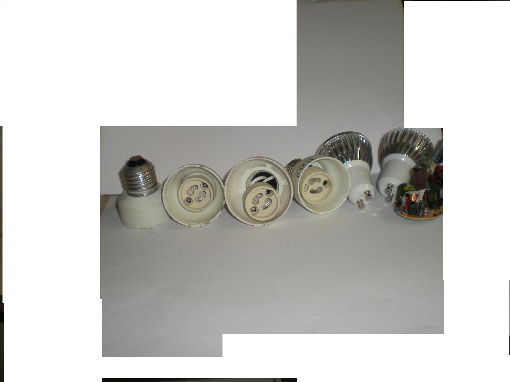

Ja som kupil patice keramickeGU10 lebo redukie ziadne nemali,dal som ich do usporiek ,zalepitl silikonom a mam redukcie,Pouzivam to len niekde miesto ziaroviek,lebo to neosvetli ako ziarovka cely priestor.
