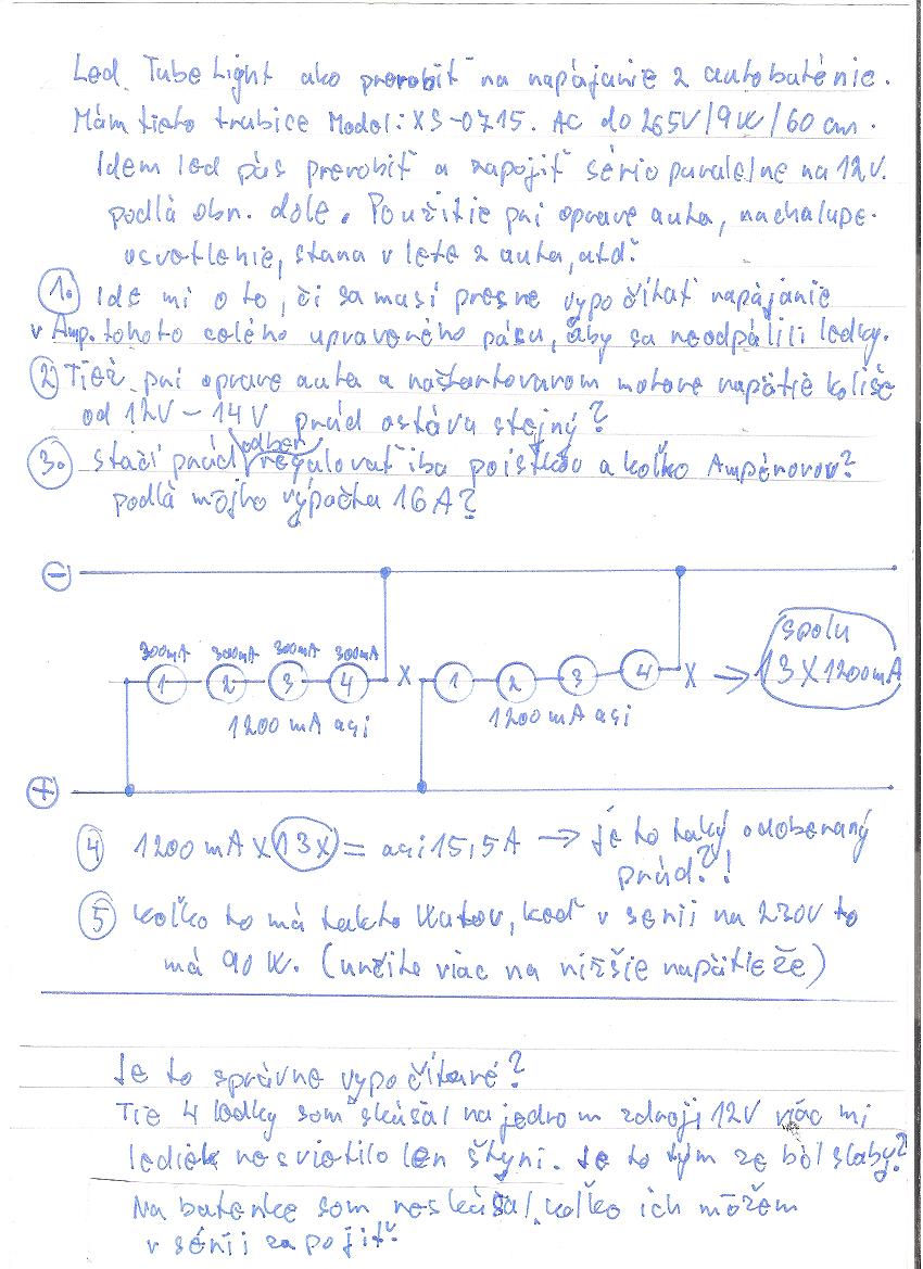

Pomoze mi niekto s tym zapojenim aby som neodpalil ledky,lebo perobit to neaky cas trva.Dik!!!
Tieto VYPOCTY a nnakres berte tak, ako by som si to predstavoval zapojit!!!
Ine je, ci sa to bude dat !Je to este v stadiu riesenia,bola by to vyborna vec!
LED je ,bude IN!!!

LEDky nemůžeš zapojit k autobaterii bez nějakého omezení proudu. Čtyři do série budou moc, dej jen tři. Ke každé trojici je vzhledem k výkonu LED potřeba jeden zdroj proudu. Je to drahé a pracné.
Dal bych tam měnič na 230V a zářivky neupravoval.

Ty výpočty na papíře jsou nesmyslné, při sériovém spojení se sčítají napětí a ne proudy, proudy se sčítají při paralelním spojení.
Kolik je v tom 9W svítidle LEDek?

Lesana dik,byva ich tam 54-56 !Tie male štvorcove asi 300mA ale to neviem presne.Tie vypocty su od cloveka ,co sa obsirne ako vy zalkady el.neucil!Ucim sa co surne poptrebujem.Ja myslim ,ze by sa malo nieco dat priamo na baterku vyrobit po omezeni prudu napr.poistkov,ale sa mozem mylit!Na 12V SS zdroj mi svietili 4 LEDKY.Na baterku som sa bal viacej takto pripojit ajko som nakreslil ze mi ich odpali .A cez poistku som nemal cas to vyskusat.
Na led pase je to:TX-L2094, YEJ-2835-540 18C3B 563x9,6MM.Davat tam menic 12/230 sa mi velmi nevyplati,ked to chcem na chalupe pouzivat na dlksi cas aj tri take upravene svietidla.Skus nieco lesana navrhnut.Mozem urobit svietidlo s hociakym poctom led!Perfektne to svieti aj s dvoma LED co som dal ten obr.v Auto moto......Pri nich sa uz da krasne vidiet na 10m2 aj viacej.Este raz diky!!!

Dyť jsem ti psal že to je 4x sériové řazená SMD LED 2835 - napětí 2,8-3,6V proud max 50mA na jednu. Když to tady testuju tak to při 50mA je na napětí okolo 3,05V. To máš 4x 3,05V = 12,2V 50mA. To celé je ještě řazeno 12x paralelně a to máš pak proudově 12x 50mA = 0,6A.
Jestli teď bastlíš ty větší LED trubice, tak ty jsou pro 60cm 22x sériově 3528ka a to celé 3x paralelně - 67V 150mA.
Ale asi děláš špíš ty T5 podle toho papíru. Bych to viděl k tomu celému do série odpor 1,5Ohm 1W a hotovo (když budu počítat max napětí 13V).

Od kdy pojistka omezuje proud? A těch 300 mA je také pěkný nesmysl, stačí trošku počítat. Pokud je tam 56 LED a má to 9 W, tak 1 LED je 9 W / 56 = 0,160 W. Při napětí zhruba 3,2 V na LED to znamená proud 50 mA. Takže si z toho můžeš udělat normální LED pásek na 12V jako se prodávají. LED spojíš po 3 do série, dáš k nim do série 68 Ω odpor (třeba SMD 1206) a těchhle trojic s odporama spojíš paralelně kolik chceš. Pak to můžeš zapojit přímo na 12V.

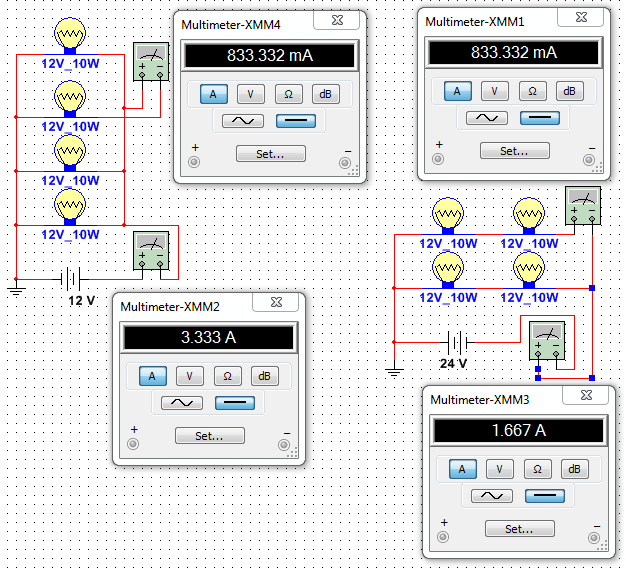

1.napajanie sa musi vypocitat presne tak aby si neprekrocil menovity prud jednej LED (kedze led maju velmi strmu VA charakteristiku, napajaju sa vzdy "prudovym" zdrojom, ci uz origo prudovym, alebo aspon s obmedzenim prudu pomocou odporu)
2. suvisy s 1 a ak budes obmedzovat prud iba odporom, treba ho pocitat pre max mozne napajacie napetie (u auta aspon 14,5V)
3. poistka nedokaze regulovat prud. dokaze iba prerusit obvod ak sa prekroci jej menovity prud, avsak nedokaze to velmi rychlo a vecsinou si nadprud zoberie s poiskou aj nejaky ten chraneny polovodic :lol:
tak ako mas ledky nakreslene tak prud sa nescitava, tj na jednu tuto vetvu potrebujes 300 nie 1200mA
4. 300mA x 13 = 3900mA
5. pleties s Waty s prudom a tak. u jednosmerneho plati 2V x 3A = 6W (zamerne som nenapisal 1x1=1) alebo P=UxI - fyzika, zakladka. Je uplne jedno ako vyskladas tie diody, ak kazdu budes napajat jej menovytym prudom (musi to zabezpecit sposob vyskladania) tak vykon sa nezmeni bez ohladu na celkove napajacie napetie. Len ten celkovy napajaci prud bude pri 220V ovela nizsi ako pri 12V. prikladam obrazok napajania 4roch 12V ziaroviek, raz 12Voltami , druhykrat 24V, vysledny vykon je v oboch pripadoch 40W, prud jednou ziarovkou ostava v oboch pripadoch ten isty 833,332mA. prud zo zdroja pri 12V je 3,3A zatial co pri 24V polovicny.
pozeram ze ma predbehlo uz viac ludi...
(47.7 KiB) Staženo 194 x

Lesana myslel som ze tych 12V zrazim na neake napajacie napatie a cez poistku napr 1A ci inu omezim porebny prud ,aby mi to vsetko neodpalilo.Som hodinar nie elektrotechnik,takze necakaj vela.Ked nebudem skusat,spekulovatm tak .......... To s tym otporom je dobra vec jednoducha,Ja som to este nevidel ze sa to takto robi.Prepojit na pase to viiem hociako.
