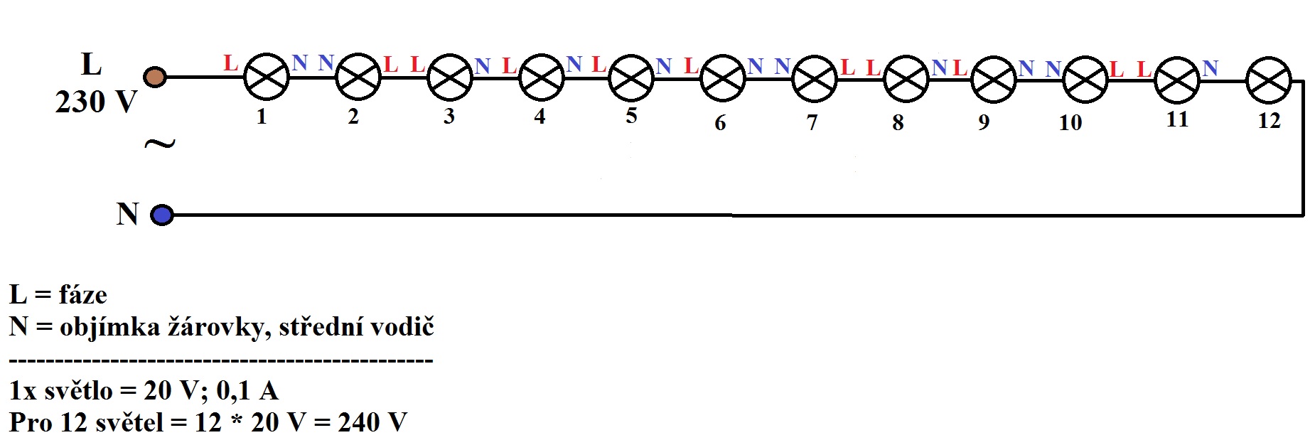

Když jsem ale vzal měřící přístroj a proměřil můj starý řetěz, tak jsem zjistil, že tomu tak vůbec není a nechápu jak to mohlo dříve fungovat. Přikládám schéma zapojení, které jsem sestavil a chci se zeptat jestli je to možné, aby to bylo takto zapojené nebo je moje teorie správná, a proto to nesvítí? A v čem je chyba, že to teď nesvítí? Trafo to žádné nemá.

Vyměň vadnou žárovku, nebo proměř, jestli není nějaká objímka vadná, jestli není vadná vidlice, nebo jestli není někde přerušenej drát.

Jestli jsem to dobře pochopil, tak asi řešíš to, že někdy máš spojené závity objímek a někdy středy objímek, tak tam určitě nehledej vadu.
Jinak co jsem před Vánoci řešil podobný problém, tak jsem měl v jedné objímce zaoxidovaný ten střed.
Uačni tím, že na nějakém zdroji (třeba 12V) zkusíš rozsvítit postupně všechny žárovky.
označení fáze a nula má význam jen na přívodu nebo u žárovky na 230V, tam má být fáze na spodku objímky a ne na závitu tam patří nula
