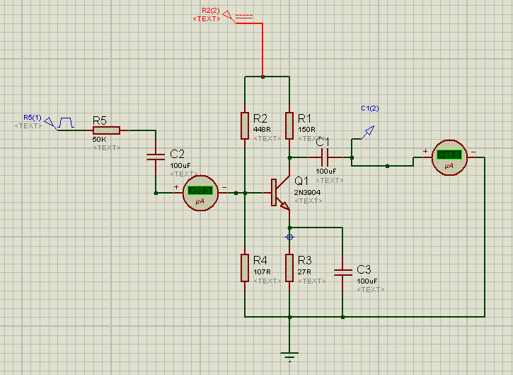

Ahoj, postavil jsem si zesilovač SE napájecí napětí 9V vstupní proud bází desítky mikro amper výstup desítky mili amper.
Zapojení jsem realizoval pomocí programu proteus který nemá moc dobré simulace takže mi simuloval že výstupní napětí bude nulové mohlo by toto schema fungovat ??
PS nechci zbytečně zničit PCB :)
(33.8 KiB) Staženo 192 x
lesana87
Příspěvky: 4420
#2 Příspěvek od lesana87 »
V tom děliči do báze ti někam zmizely dvě k, ne? Na základě čeho jsi zvolil ty hodnoty odporů?

samponek píše:Toto je zesilovač SC. Dělič v bázi je zbytečně natvrdo.
nevím na co ses díval ale nožička s šipkou je emitor a je společná s bázi i s kolektorem

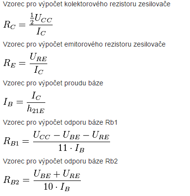

lesana87 píše:Na základě čeho jsi zvolil ty hodnoty odporů
(15.17 KiB) Staženo 111 x

A dosadil jsi do toho co?
paycz
Příspěvky: 283
Registrován: 13 říj 2014, 00:00
#5 Příspěvek od paycz »
lesana87 píše:A dosadil jsi do toho co?
Kód: Vybrat vše
Rc=4,5/0,03
Re=0.8/0,03
Ib=0,03/20
Rb1=(9-0,8-0,8)/(11*0,0015)
Rb2=(0,8+0,8)/(10*0,0015)

#6 Příspěvek od lesana87 »
Jak jsi přišel na tu betu 20?
paycz
Příspěvky: 283
#7 Příspěvek od paycz »
z datasheet

samponek píše:Nožička s kolektorem je společná s emitorem a je bez šipky.
studuj :) [url]https://www.google.cz/search?q=zapojení+se&client=opera&hs=c8u&biw=1680&bih=950&source=lnms&tbm=isch&sa=X&ved=0ahUKEwjDvbSEs_zJAhUFlSwKHWvCCNMQ_AUIBigB[/url]
monterjirka
Příspěvky: 2855
Bydliště: Blížejov
#12 Příspěvek od monterjirka »
Asi vrátím maturitní vysvědčení. Podle toho, co jsme se učili, tak v tom zapojení vidím, že E je současně jako vstupní i výstupní, takže podle našeho pana profesora je to zapojení SE.
A to výstupní napětí - myslíš AC nebo DC? DC napětí na výstupu logicky klesne k nule po nabití "vazebního" kondíku.

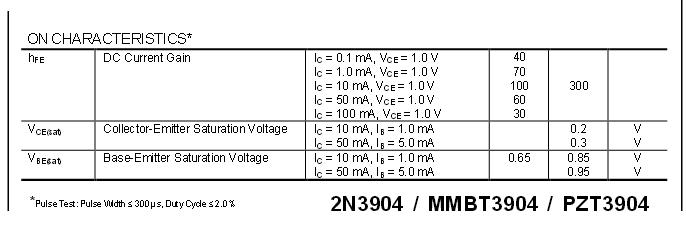

#13 Příspěvek od lesana87 »
Minimálně asi 80, když dáš 100, tak vzhledem k rezervě v bázovém děliči nic nezkazíš.
Ale to je fuk, spíš si spočítej (nebo odhadni) u toho tvého návrhu vstupní odpor toho zesilovače a pak si to dej dohromady s tím, že máš zdroj signálu s odporem 50k.
gepard
Příspěvky: 1758
#14 Příspěvek od gepard »
Datasheet 2N3904
(30.9 KiB) Staženo 147 x
