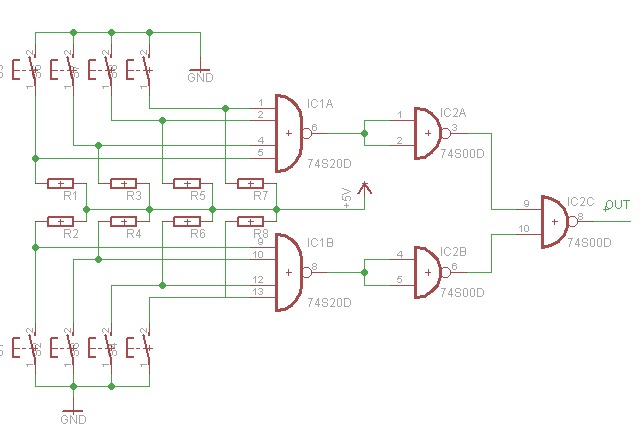

#7 Příspěvek od Michal22 »
Jednoduše by to měl jít takhle. Na vstupech musejí být vypínače, ne tlačítka (jsem žádný nenašel narychlo). Můžeš použít 1 až 8 vypínačů (příslušné Pull up odpory musejí být osazeny všechny).
Nevýhody- hlavně ta, že musíš tím samým vypínačem, kterým to zapneš, taky vypnout.
