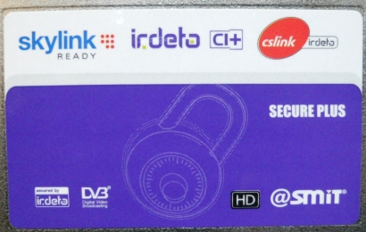

Zdravím,
televizor LG55LB650V a dekodér do CI slotu si majitel koupil v kamenné prodejně.
Bylo to loni, je to v záruce. Karta SKYLINK IRDETO přettím v sat receiveru fungovala.
Nyní až třikrát denně po přepnutí programu přijde hláška kódováno,
"CI+CHYBA-04:selhání CCK" méně často "CI+CHYBA-03:selhání SAC"
Pak nehrají žádné kódované programy.
Pokaždé prý pomůže přepnout na CT24, kupodivu stačí jen 5 minut!
Modul IRDETO reklamoval, prodejce ho poslal na přezkoušení - v pořádku.
LG poslal návod na tovární nastavení, a doporučil vypnout
automatickou aktualizaci seznamu programů. To nepomohlo.
Parabola je společná, sousedi podobné problémy nemají.
Zná někdo, prosím, nějaké řešení? Děkuji.
(82.2 KiB) Staženo 404 x
