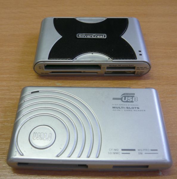

Dostaly se mi do rukou 2 kusy čteček karet. SD karty 32MB mi čtou, obě nečtou SD kartu 2GB a mikro SD karty 2GB, 4GB (4rychlostní) a 32GB (10 rychlostní) v redukci.
Na témže počítači (systém W7) přes čtečku co je pouze na SD karty mi je to načte. Zkusil jsem v nich také CF kartu 256MB a tu načetly, jiné karty nemám.
Kde je chyba ?

měl jsem obdobný problém w7 notebook mi četl nové karty, které XP odmítaly nebo dlouho načítaly, stahoval jsem updaty a kde co a ajťáci mi říkaly, že je to XPčky. Koupil jsem novou čtečku a najednou je uměly číst i XPčka. Je to prostě čtečkou.

Staré čtečky neumí číst karty SDHC, což jsou karty větší než 2GB.

Zlom byl u SD karet (MMC, MicroSD) u 4GB. Do této kapacity většinou starší čtečky přečetly všechno, nad tuhle kapacitu ne. I třeba Nokia 6300 uměla max. 2GB.

takže to je těma čtečkama. děkuji za informace.

Ne, tyhle čtečky snad nikdy nepotřebovaly nějaký ovladač. Win mají nějaký obecný, ten je použitelný. Je to železem, že nedokážou komunikovat s rychlejšími kartami.

Je to železem, ale potkal jsem už dvě čtečky, který si bez ovladače neškrtly. První byla asi 10 let stará, druhou jsem měl donedávna v PC. Nějakej TEAC, nejdřív jsem měl těžký problémy ji ve W7 64b vůbec rozchodit, ale nakonec fungovala OK. Celkem nedávno prostě najednou zdechla a byl konec. Zajímavý je, že se po zdechnutí najednou ve správci zařízení tvářila úplně jinak, jak dřív. Prostě jako úplně jiný zařízení, který se periodicky objevovalo a zase mizelo. :D
