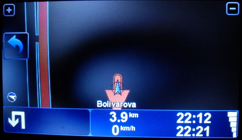

GPS navigace TomTom XL Lite, jeho dotykový displej reaguje mizerně na dotek, obraz má prostorově nerovnoměrnou intenzitu podsvětlení (viz foto). Tvoří tmavé fleky, patrné především při nočním provozu.
Vzniklo to asi při transportu v batohu, pravděpodobně mechanickým zatížením plochy displeje.
Co s tím?
Nerovnoměrné podsvícení displeje GPS navigace
(46.42 KiB) Staženo 47 x

Nic. Výměna displeje bude asi nerentabilní.

Fleky mi nevaděj, ale mizerně a pomalu reaguje na dotek.

Jestli je to tenhle displej, tak záleží, jestli ti to za těch 250,- stojí: http://www.ebay.com/itm/Replacement-LCD ... SwPcVVi8R-

Nebude to zpomalení spíš problém snímače dotyku?

Bude, ale touch je na LCD nalepený, pokud najdeš samotný touch a nebudou vadit fleky, můžeš vyměnit jen touch.

Na tom linku je len dotykova vsrtva bez LCD.

A jo, tak to je potom tedy pěkně drahý touch, ale stačí vyměnit ten.
