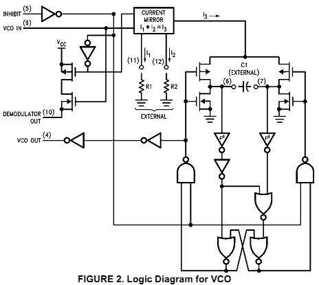

Narazil jsem na zajímavej problém s tímto obvodem. Používám vstup INHibit pro vypínání funkce a po problémech v zařízení jsem zjistil, že po aktivaci INH (log 1) zůstane výstup viset v náhodným stavu (log 1, nebo log 0). Přitom by snad měl zůstat vždy v log 0. Nejdřív jsem myslel, že je problém s tím, že nepoužívám verzi HCT, ale logický úrovně mám úplně v normě i pro verzi HC (ověřeno měřením). HCT verzi tu teď nemám, ale normální CMOS 4046 funguje správně, výstup zůstane vždy v log 0. Něco mi v datasheetu uniklo, nebo je to normální chování? 8O

Jestli to chápu dobře, tak při H na inhibit bude na výstupech těch NANDů H a tudíž i na výstupu.

No podle tohoto zapojení asi ano, v tom mým datasheetu nic takovýho není. Toto je od Fairchildu.
Tak v datasheetu TI to taky není, je to v podstatě kopie toho od Philipsu, stejně jako třeba od Harrisu, co jsem ještě našel.

Tak jsem vyzkoušel i 74HCT verzi a je to to samý, obě verze mám od NXP i TI a chovají se totožně. Takže je to nejspíš vlastnost. INH prostě zastaví oscilátor a ten zůstane viset v nějakým stavu. :?
