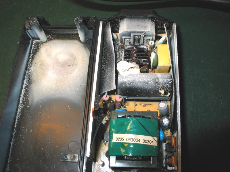

Toto som este nevidel - z nejakeho dovodu sa spalila cievka vstupneho filtra a zasrala znutra pol zdroja. Dalej som to zatial neskumal.

Ty tlumivky mívají mezi "polovinama" přepážku a vydrží několik kilovoltů.
Příspěvky: 8229
#5 Příspěvek od Michal22 »
Hele, a je to fakt jen z té cívky? Vždyť ta kostřička je z černého plastu- tak kde se vzal ten bílý prach?
Příspěvky: 37419
#6 Příspěvek od rnbw »
Podla mna z laku na vinuti. Je takmer cierny.

Takle vypadá cívka v televizi po zásahu bleskem,.. některý maji narovnaný dráty,.. Prostě se prošlehne graetz nebo tranzistor a pojistka nezhasne oblouk a pak prochází mocný proud,...

Toto je 12V zdroj od LCD monitora. Monitor funguje. Preskumam to blizsie, len to hnusne smrdi.
Příspěvky: 37419
#9 Příspěvek od rnbw »
Poistka je spalena. Cievka ma jedno vinutie prerusene. Medzi vinutiami je to prerazene - nameral som 470 ohmov. Graetz je OK. Elyt je nafuknuty a preruseny. Vsetko dalej (FET) vyzera byt OK.
Příspěvky: 37419
#10 Příspěvek od rnbw »
Svinstvo som umyl vodou a starou zubnou kefkou. Vymenil som tu cievku, poistku, elyt + este diodu pre napajanie IO (NCP1203D60) z trafa (bola prerazena). Zdroj funguje.

Dostalo se ke mě několik podobných zdrojů a podobně vypálených. Ale do černa. Prostě jak někdo strčil vidlici do zdířky, tak tu celou zdířku přitlačil k feritu tlumivky a ty nechráněné vývody se spojily přes ferit. Ferit většinou praskl, všude bylo černo od sazí. Opravit to šlo, a dodal jsem tam mezi tlumivku a zdířku izolační podložku. Inu výrobní čínská prasárna...

Tu je konektor dost daleko a navyse je to panelovy konektor - akurat nie je priskrutkovany, ale zasunuty v drazke krytu, takze je vylucene, aby sa pohol.

Len nechapem, ako sa mohli prerazit tie vinutia medzi sebou, ved je medzi nimi kus plastu.
