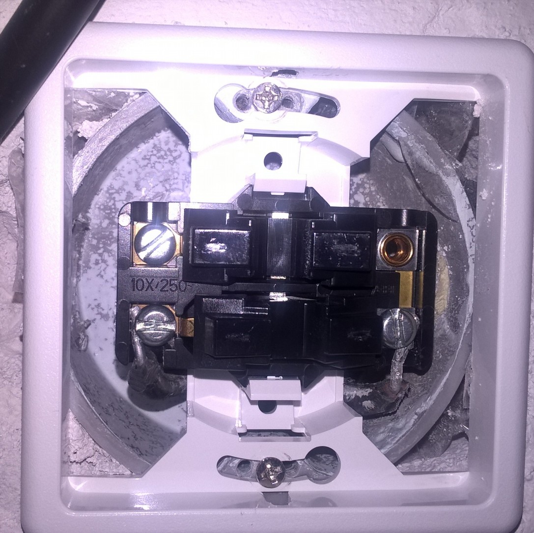

ja ve dvojvypinaci (prikladam) vidim jeste jedno misto, kam by se dala pripojit faze pro trafo. Lze takto zapojit? Pokud ano, kam pripojit zem z trafa? Dekuji

resp. novy vodic jsem k vypinaci privedl - na fotce je vrohu videt - a vede k mistu pro umisteni trafa

A je nekde nad vypinacem krabice s propojenim dale do svetla? A kde je nahore a kde dole? ;) Nebo je ten vypinac fakt vodorovne?
A ten novy kabel je ulozen v nejake PVC liste?

Tedy novy kabel je privedeny shora, je v chranicce, ktera je zasekana v Ytongu. Puvodni el. vedeni od svetla vede do podahy (beton), krabice tam nebude, nebo je nekde na zdi, ale nerad bych ji hledal.

Pro někoho asi ano. Z toho volného šroubku pod vypínačem můžeš ovládat fázi toho trafa a jestli to trafo bude někde pod stropem tak nulu vezmi z toho stávajícího světla. Nebo přilož nějaký nákres jak jsi to představuješ.
