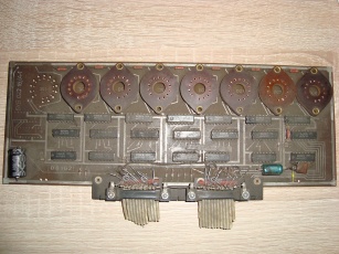

tak k tem digitronum, ja mam zakladni desku i s paticema. puvodne jsem to chtel hodit na plynovy sporak, vyjmout patice a zbytek zlikvidovat. ale jsou tam i obvody 74141
