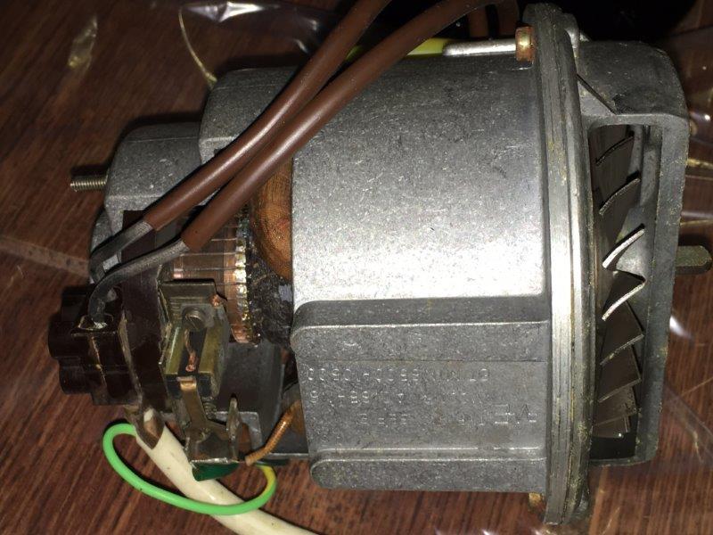

Zdravim vespolek,

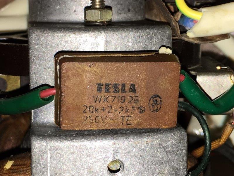

bastliri, mam ted na na stole rozebrany mixer ETA mira. Krom vybouchnuteho odrusovaciho filtru, ktery chci vymenit bych i rad maznul loziska. Mam na Vas dve otazecky:
1. resil jste nekdo nahradu tohoto kondiku?
2. jak se nejjednoduseji dostanu k loziskum, abych je namazal.
Jinak je to tahoun a dric nasi rodiny a nedal bych ho z rukou. To co musi za sezonu rozsekat, rozmixovat a nastrouhat na zimu do mrazaku, ci zavareni by nic jineho dnesniho ani nezvladlo. Mam dve a rocnikem jsou na tom (1964 a 1974).

Ohledně kondíku se to tu už řešilo. Jestli tam vejde tento, dal bych ho tam.

Na motoru neni co vymejšlet, sundá se jedna strana a vytáhne rotor
Otázka je, jak jsou ložiska řešený a jestli vůbec mazat, aby to nenadělalo víc škody, než užitku a jestli se neměnily uhlíky, tak by asi zasloužily
Případně jestli to používá kuličkový ložisko, tak vyměnit (jako když se repasuje třeba alternátor v autě)

Pokud očekáváš od Tvého sluhy další věrné služby, kup nová ložiska, podívej se na komutátor, případně jej nech soustružníkem přerovnat a vyškrábej mikanit mezi lamelami. Uhlíky bych vyměnil...!

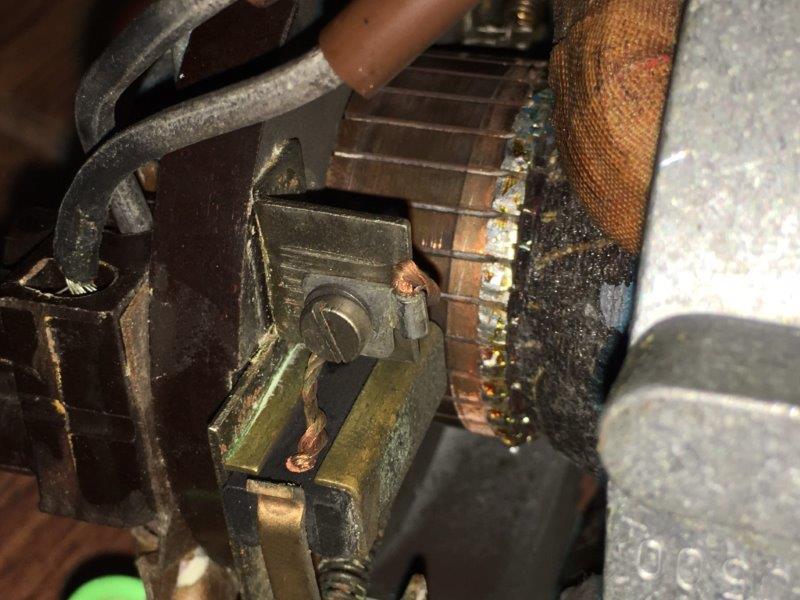

Z fotky se moc poznat nedá :cry: . Pokud nejsou uhlíky krátké tak bych na ně ani na komutátor nesahal. Ložiska maximálně namazat kvalitním odpovídajícím mazivem. Kde má jistotu, že by si tou výměnou za nové pomohl?

Podle druhé fotky jsou uhlíky i komutátor O.K. => uhlíky neměnit a na komutátor nesahat.
Pokud jsou použita kluzná ložiska, budou nejspíš samomazná, v tom případě nechat být, nebo max. 1 kapku kvalitního oleje do každého. Pokud jsou kuličková, nejspíš budou oboustranně krytá a v tom případě pokud jsou nepoškozená, mechanicky bez vůle a běží tiše nechat být.
Pokud krytá nejsou a chtěl bys je namazat, musel by si nejdříve odstranit (vymýt benzínem) staré mazivo, vysušit a potom znovu namazat kvalitní vazelínou na valivá ložiska.
Osobně bych to jenom zkontroloval a nejspíš nechal být.

Komutator a a uhliky jsou uplne netknute. Ten jsem vzal jen lehce lihem a skoro neni videt, kde bezi uhliky. Teda, z ceho to tenkrat delaly? Jen se mi zda ze jsou loziska tuzsi. Nemaji zadny hrk, jen jdou tak jakoby tiz. Kdyz povolim uhliky, tak uplne na lehko nejde, ale neni to nic vyznamneho. Spis, kdyz jsem to mel rozebrany....
Kapnu olej a ono se to poda. Nova loziska bych take nedaval, uz by ta zivotnost nebyla zarucena :)
Diky moc

LPS píše:Komutator a a uhliky jsou uplne netknute. Ten jsem vzal jen lehce lihem a skoro neni videt, kde bezi uhliky. Teda, z ceho to tenkrat delaly?....
Ze směsi grafitu a elektrografitu = elektrickým obloukem bez přístupu kyslíku vypalovanýho uhlí. Poměr grafit/elektrografit určoval tvrdost i kluzný vlastnosti. Dneska, když všude cpou jen tu lisovanou lacinou syntetickou srágoru bez (dražší) přírodní tuhy (= bez mazadla) se není čemu divit, že takový "huhlýki" vydírají komutátor ....

U nas take jede o106 uz presne 41 let. Postupem casu presel od rodicu k nam a i kdyz soubezne s nim proslo kupa novych stroju jak tuzemskych tak zahranicnich, nakonec nam zustal jen tento robot. Ty desitky Kg zeleniny a ovoce co pripravi behem sezony, nevydrzel zadny stroj. Ted dostal ocistu, novy kondik, trochu mazániho a zase je pripraven čelit dalsimu naporu.
