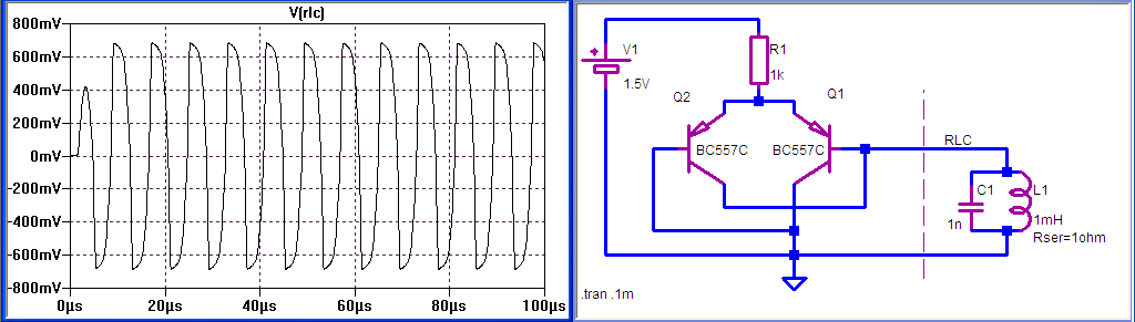

jurassEb píše:... Není nějaký způsob, jak nechat ten RLC obvod samovolně oscilovat, tak aby ty oscilace neslábly? ...
Takový způsob je. Slábnutí oscilace způsobuje reálný odpor obvodu, který způsobuje ztráty. Stačí připojit dvojpól s negativním odporem, ten bude kompenzovat ztráty a oscilace pofrčí dál.
Takový pasivní dvojpól s negativním odporem neexistuje, ale dá se nahradit složitějším zapojením (se zdrojem), které má aspoň v určité oblasti charakteristiky záporný dynamický odpor. Třeba tunelová dioda, nebo tzv. lamda-dioda:
(11.73 KiB) Staženo 160 x

#15 Příspěvek od jurassEb »
Bernard píše:
No to je opravdu pěkné zapojení, zkoušel jsem to simulovat a opravdu to funguje, dokonce se s tím dá generovat i skoro-obdelníkový sikgnál. Ten odpor mi vychází nejlíp 1M místo 1k, dělá mi to pěknější sinusoidu a změní to proud na cívkce na sinusový střídavý, s tím 1k mi vyšel průběh proudu trojúhelníkový stejnosměrný.
A co mě na tom příjde zajímavé je, že když jsem si zkoušel simulovat jiné oscilátory, tak mívaly velké ztráty, prostě mi jde v tom programu vidět v animaci kam jde proud, příčemž právě u těch jiných známějších oscilátorů ho jde hodně do uzemění, ale tohle má dost malý odběr.
