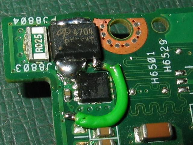

Nemam nic v QFN8, tak som musel urobit takuto prasacinu :D
(49.91 KiB) Staženo 70 x
