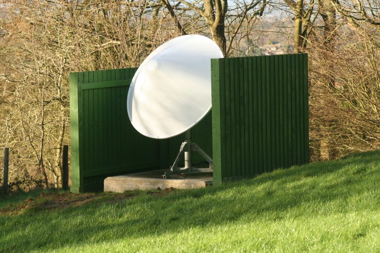

jirkati píše:Olchor, to není špatný nápad. Jen by ten materiál krytu musel bý schopný propouštět beze ztrát příslušné kmitočty. Něco jako je kryt na sat jednotce. A taky by měl odpuzovat sníh, aby se na něm nezachycoval. Možná zvenčí natřít něčím z letecké techniky.
V praxi to pak vypadá takto (toto je profi řešení přijímací paraboly sloužící jako linka pro DAB vysílače na ostrovech. Je to 100% řešení ochrany proti napadání sněhu/námrazy na aktívní plochu přijímací paraboly.

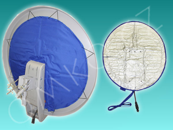

Prodávají se už přímo k tomuto účelů nějaká topidla - např. toto :wink:
Při tak malém příkonu (230V/80W) to ovšem bude muset vytápět dlouhodobě - je k tomu termostat s automatikou zapnutí/vypnutí. Takže sníh tu zřejmě po dopadu hned taje.
Obdobně je to s příkony vytápění těch skel v autech - řádově 10-ky Wattů.
Já s tím topným pásem měl rovněž záměr jednorázového, rychlého zahřátí talíře tak, aby nasněžená vrstva sjela dolů a topení vypnout.
Třeba tady se to už taky řešilo právě pro moji středovou parabolu Kovosat 120 :wink:
