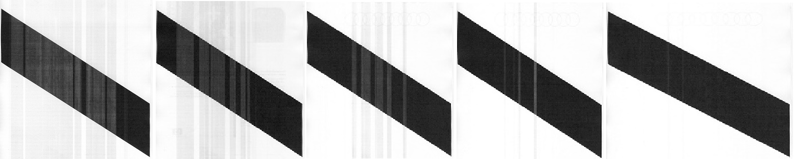

Laserová tiskárna začala dělat v tisku svislé šedé pruhy. Tyto pruhy jsou viditelné i na tiskovém válci při jeho vyjmutí (jdou setřít).
Pokud spustím čistící proces v HP Tools pro tuto tiskárnu, pruhy se po několika čištěních odstraní, ale za chvíli se při tisku zase válec zanáší a pruhy se objeví.

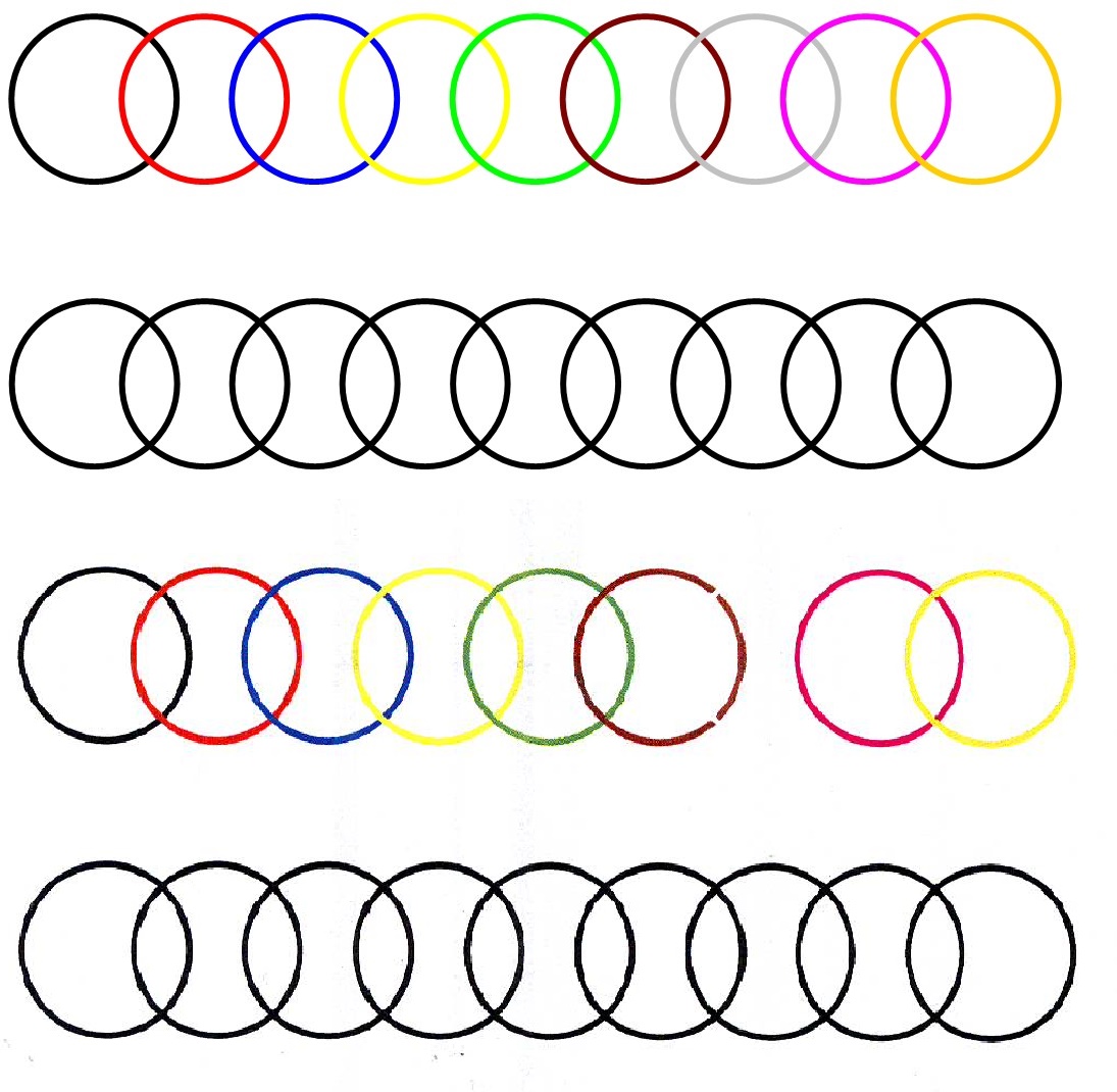

Je to stará tiskárna, ale dosud tiskla dobře. Postup čištění je vidět na přiloženém obrázku. Původní pruhy se po pátém průchodu ztratí (ten černý lichoběžník se tiskne jako součást procesu čištění). Jenže:
1. U dvou barev modré a žluté již tiskárna dávno hlásila prázdný zásobník a zablokoval se tisk. Znám postup, jak tlačítky na tiskárně toto hlášení potlačit, a pak tiskárna tiskne dále do úplného vyčerpání prášku.
2. Nyní se zdá, že žlutá barva je i fyzicky vyčerpána, čili kazeta je prázdná. Usuzuji tak z druhého obrázku, kde proti zobrazení ve Word není vytištěný třetí kroužek zprava, který má být šedé barvy. V kazetě jsou již vidět jen fragmenty žlutého prášku. Trochu mne matou ty dva žluté kruhy, ale ty se mohou vytvořit možná mícháním jiných barev.
Pět čistících průchodů. Vpravo již nejsou pruhy téměř znatelné
(114.29 KiB) Staženo 106 x

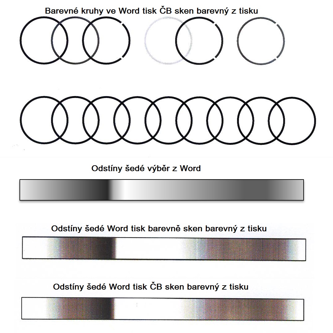

- Nejdříve jsem ty barevné kruhy vytiskl v odstínech šedi a barevně ten ČB tisk naskenoval - viz horní část na obrázku. Sken v horní části přiloženého obrázku ukazuje, že se do šedého odstínu nevytiskl šedý kruh ani oba žluté kruhy z barevného originálu.
- Následně jsem vytvořil ve Wordu okno s přecházejícími odstíny šedi. Obraz toho okna sejmutý z monitoru je v prvním proužku pod kruhy na obrázku.
- Pak jsem ten šedivý proužek vytiskl. Poprvé barevným tiskem a podruhé tiskem v odstínech šedi. Oby výtisky jsou velmi podobné, nějaká "kafo brando barva". Tisky jsem barevně naskenoval a oba jsou ve spodní části přiloženého obrázku. Ten výše je z barevnoho tisku, ten dolní z ČB tisku (není mezi nimi patrný rozdíl). U obou je vidět, že proti originálu nejsou zobrazené světlé odstíny šedi.

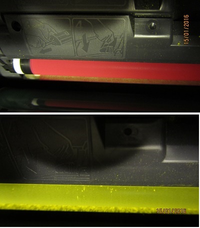

Udělal jsem ještě fotku barvících válečků v žluté a červené kazetě (je to z ruky bez blesku a tím mírně rozechvělé). Přesto je z fotek zřetelné, že červená barva je na válečku nanesena rovnoměrně, zatímco žlutá je jen v nějakých šupinkách. To mne vede k názoru, že žlutá "mele z posledního". Celý žlutý váleček je barevně mdlý s jasnými žlutými náhodnými skvrnkami.

Šedá vůbec nemusí obsahovat černou, dá se namíchat z CMY. Taková šedá je jemnější, neobsahuje do očí bijící beďáry.
No, obrázek, co je v příloze, po vytisknutí napoví víc.

Vytiskl jsem si na zkoušku jednu stránku normálního ČB text z Wordu, ve kterém jsem některé řádky podbarvil žlutě jako zvýrazňovačem.
Stránka se vytiskla jako z partesu. Žádné šmouhy a žluté zvýraznění jako kanárek. Ty by potvrzovalo co napsal rnbw, že tonery zatím asi neschází.
Vzápětí jsem znovu vytiskl ty barevné kruhy. Na tisku ze znovu objevil jeden šedý parazitní šmouh přes celou délku strany. Šedý kruh opět schází. Tak jsem zvýšil sytost šedi toho kruhu a tisk zopakoval. Nyní je již ten šedý kruh vidět, ale opět je tam ten stejný parazitní pruh.
Vytiskl jsem znovu stejný text z Wordu, a tam je nyní ten parazitní pruh už také (i když při prvním vytištění tam nebyl).
Zdá se, že původní nevytištění toho šedého kruhu je matoucí informace. Nejedná se o fototiskárnu, a ta světle šedá je asi tiskovým procesorem vyhodnocena jako bílá.

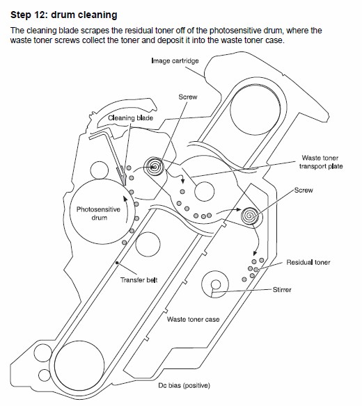

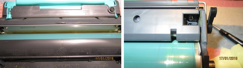

Na tu poškozenou stírací lištu to nevypadá, to by musel být ten pruh stále v jednom místě. Z prvního obrázku je vidět princip toho stírání. Prohlížel jsem si velmi podrobně tu jednotku tiskového bubnu. Je to taková "Puzle-Lego" skládačka. Do jejího rozebrání se zatím nechci pouštět, abych se podíval do odpadního konektoru a případně ho vyčistil. Mohlo by to být rozebrání první a zároveň poslední, po kterém by šla tiskárna do sběrného dvora. Černá kazeta obsahuje ještě 60% obsahu a na tisk konceptů, kde se ty šmouhy snesou, může ještě tiskárna sloužit.

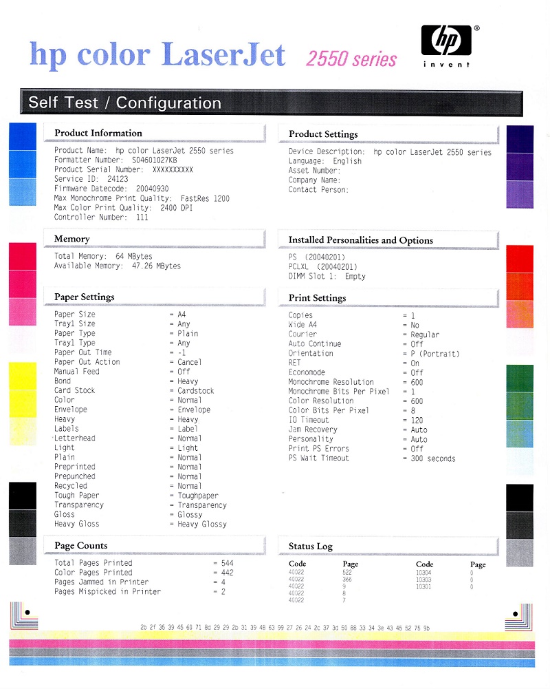

V manuálu jsem našel postup, jak vytisknout tlačítky na tiskárně Off line testovací dvou-stránku. Na každém listu té dvoustrany byly šmouhy různé intenzity. Tisk barev byl dobrý a potvrdilo se, tisk barev pixelu je jen 8-bitový, takže světlé odstíny zůstávají bílé.
Pak jsem buben vyndal a prohlédl. V místě, kde byly na druhém listu dva pruhy, byly tyto pruhy také na bubnu. Vrátil jsem buben zpět a vytiskl testovací stránky znovu. Opakovaný tisk po vyndání a vrácení bubnu byl naprosto čistý (druhý obrázek) a ty dva proužky z válce zmizely.
Znečištěná optika laseru by se asi projevila na kvalitě tištěného detailu a ne těmi pruhy, které nahodile mění svoji polohu a počet.
Tisk první testovací strany bez podélných pruhů. Hloubka barev odpovídá vlastnostem tiskárny.
(219.74 KiB) Staženo 108 x
(63.16 KiB) Staženo 120 x

Chtělo by to zkusit ten odpadní toner, pokud nemá kam odcházet od stírací lišty, lišta nezvládne stírat. Putující šmouhy tomu nasvědčují.

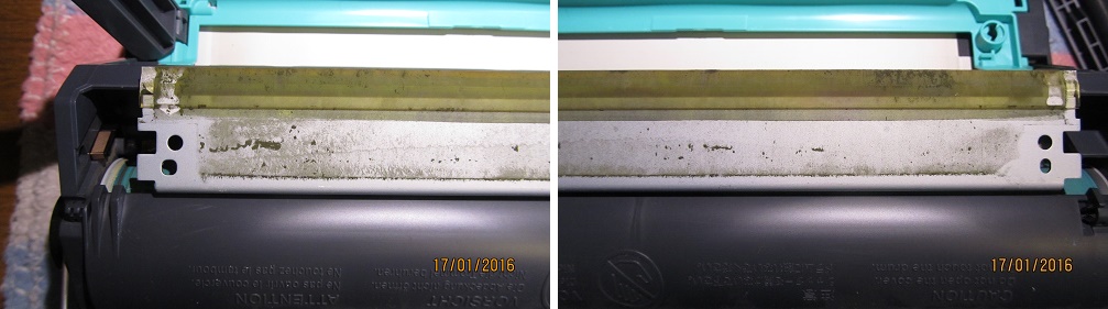

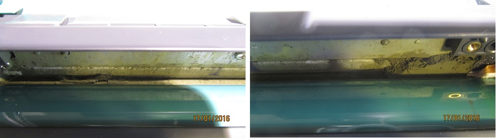

Ty šmouhy dělala směs pigmentů, letitého prachu a vlasů v oblasti stírátka. Nakonec jsem nemusel rozebrat celou jednotku tiskového válce. Ke stírátku jsem se dostal po vyndání dvou šroubků nahoře na jednotce, které upevňovaly držák pro "nabíjecí váleček" před stírátkem. Vyndáním toho dílu se odkryly dva šroubky lišty držící stírátko. Po jeho vyjmutí se ukázala vrstva usazenin před transportní šroubovici pro setřený prach. Také na stírátku byly natlačené zbytky pigmentu. Prostor jsem vyčistil vysavačem a štětečkem, stírátko jsem vyčistil vlhkým hadříkem.
Po složení jsem úspěšně vytiskl tři testovací stránky a pak ještě z Wordu 15 prázdných stránek (abych šetřil pigment a papír). Na žádném z vytištěných 18 listů nebyly žádné podélné šmouhy, které se tvořily před opravou.
Přikládám několik fotek z opravy.
Vyčištěný prostor stírátka. Na snímku jsou vidět dva šrouby upevňující stírátko a vpravo pak detail pravého šroubu upevňujícího držák válečku před stírátkem.
(99.64 KiB) Staženo 130 x
Na stírací liště jsou ostrůvky namačkaného pigmentu.
(110.04 KiB) Staženo 115 x
Na orázku je vidět vpravo před ústím k šroubovici natlačená vrstva pigmentu a chlupů před koncem šroubovice, vlevo menší vrstva pigmentu a chlupů.
(84.96 KiB) Staženo 149 x
