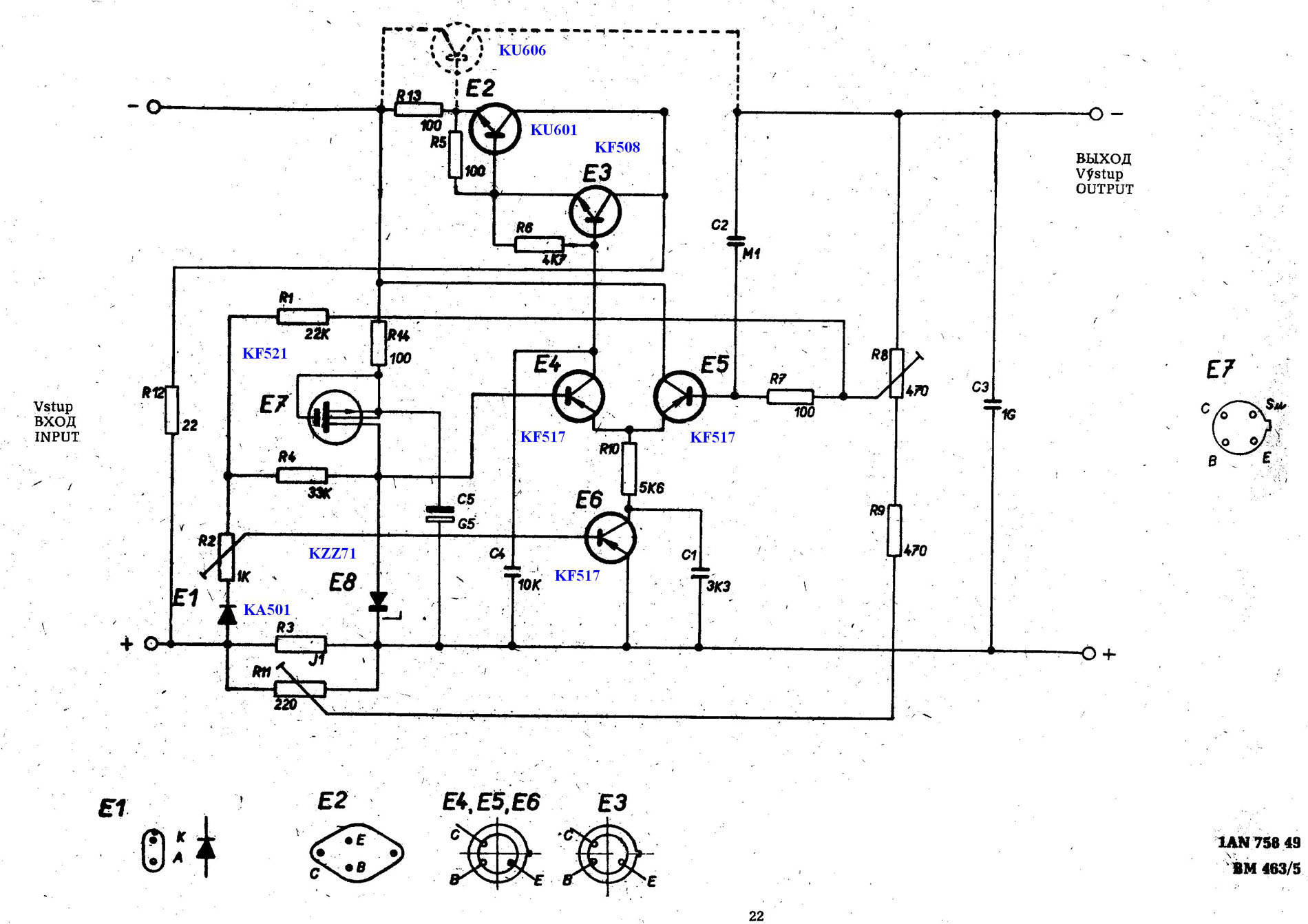

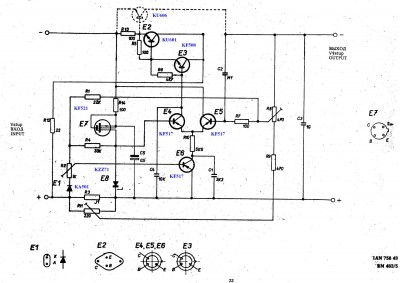

microlan
Příspěvky: 1646
Bydliště: Kósek vod Brna
#10 Příspěvek od microlan »
Nemá někdo schema toho stabilizátoru? Na schematu osciloskopu je to nakresleno jako blok s nečitelným označením.
microlan
Příspěvky: 1646
#11 Příspěvek od microlan »
Schema už mám, opraveno taky. Přerušená zenerka E12 a vyhřátý odpor R12 0,22Ω
